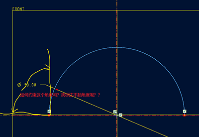

如何标注一下角度呀??

样条和圆锥曲线可以标角度,圆弧只要约束圆心位置就可以了

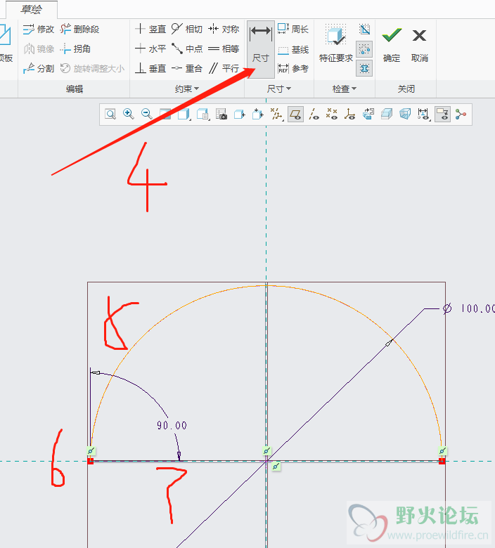

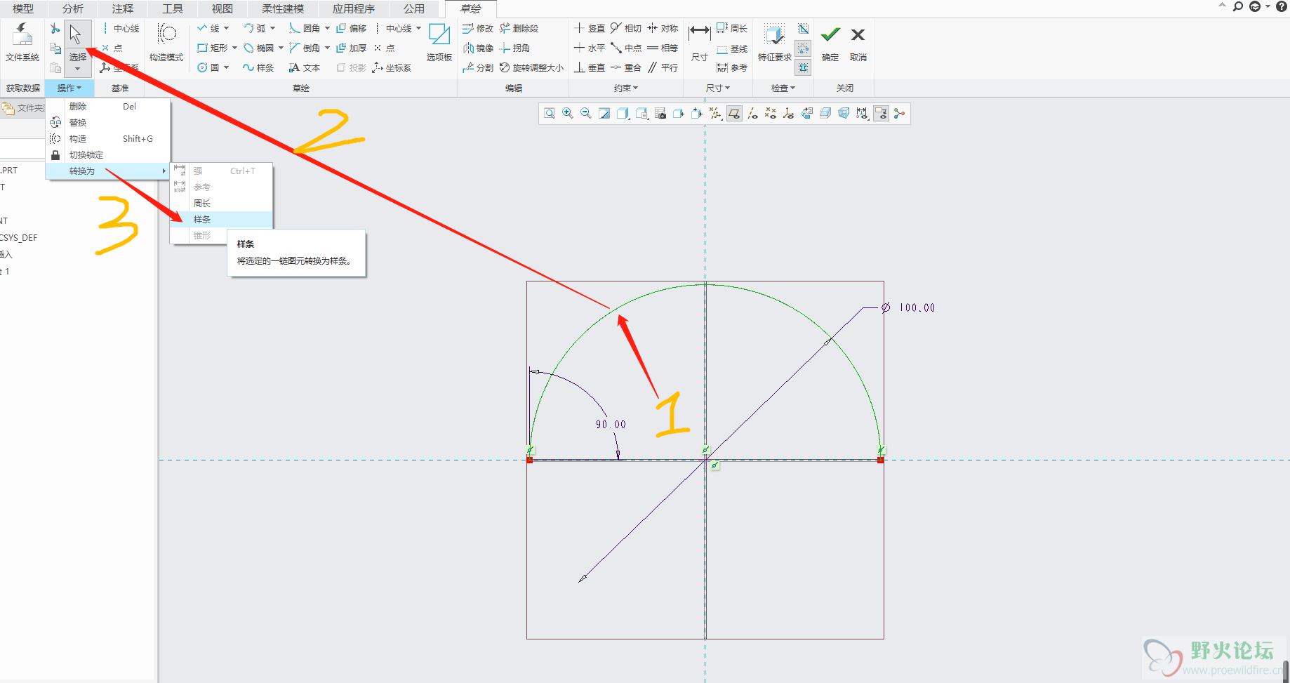

先转换成样条,再点击尺寸标注: 线条,端点,中心线,就可以标注了啊;;;但不知道楼主这样标注的目的何在?懵逼:o:o
