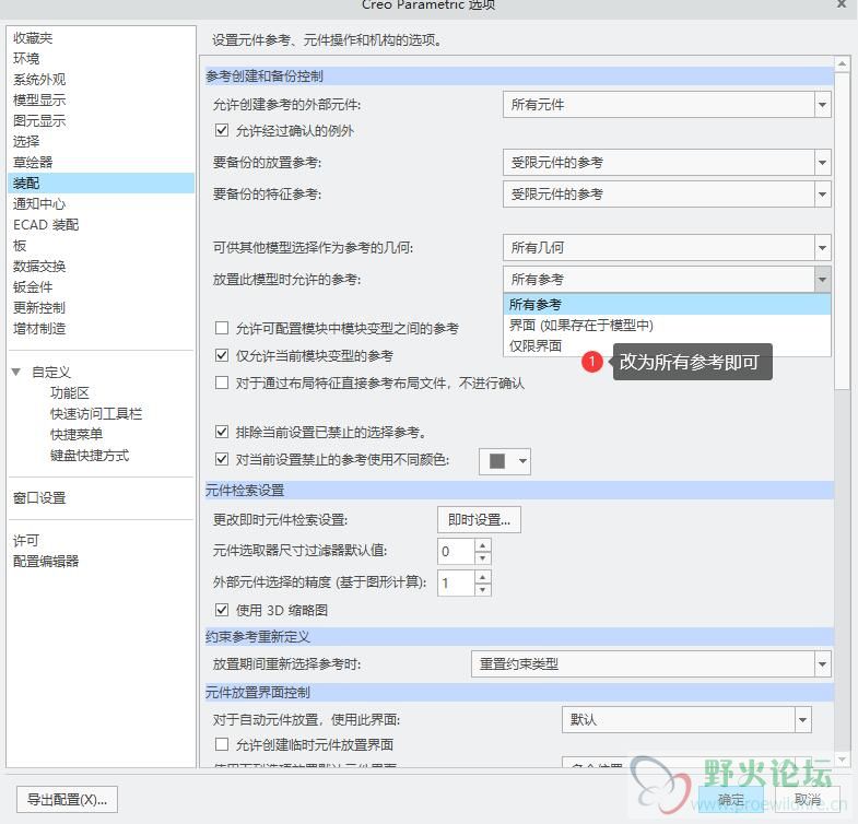

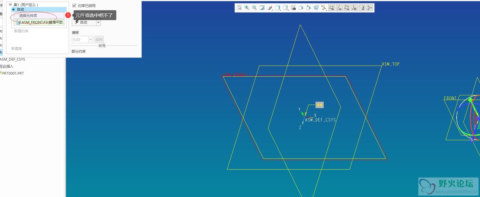

装配中遇到的奇葩问题不知道软件怎么了?希望有高手告诉我,我的装配元件使用不了跪求是什么原因引起的?或者需要改哪里?装配约束时无法选择第二个对象怎么解决呢?并且元件项选择不了,如下图所示。附件为gif动画设置,在论坛没人解经过几天研究终于搞定了,如下图所示,开启所有参考即可

所有模型都选择不了吗

只是元件选不了,装配可以选择默认,装配中面和面选不了即使你用了新建个零件他也装配选中不了元件,今天已经研究出来了是参考问题
