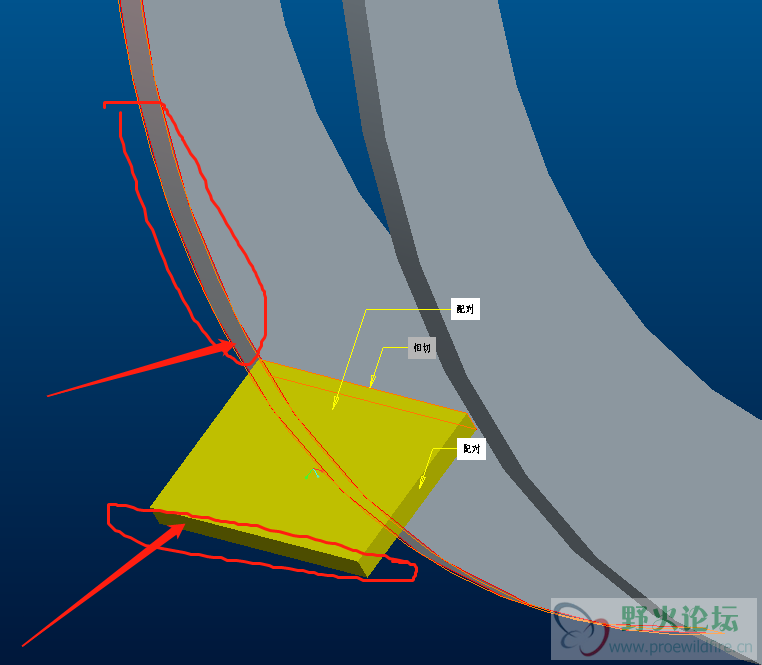

在proe里装配/相切命令时,有二个圆柱体顶面配对/对齐后,再使它们侧面相切要怎么才能让它们内切而不是外切(也就是怎么才能调整方向)?或者平面和圆柱面相切装配可调整内外切,如图两个画圈的面相切,不能改成内切

不加参考就用点与面相切,点与边,点与点
对于creo,又屎又烂引

要相切的面要移近点。这样才能
