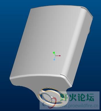

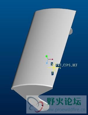

本人有两个钣金图不知如何展开,又不好计算,想求助高手帮忙展开
我现在用的是Pro/E野火4.0的,附件中文件有3种格式,分别是STP,IGS,PRT
本人邮箱langui12345@163.com  QQ:382228504

发表于 2009-3-28 16:24 | 显示全部楼层
第一个图形要把两头的拆分开来才可以的.
第二个图形那个开口要改到中间圆弧的现侧,然后把现有的切口缝合起来就可以展开了
