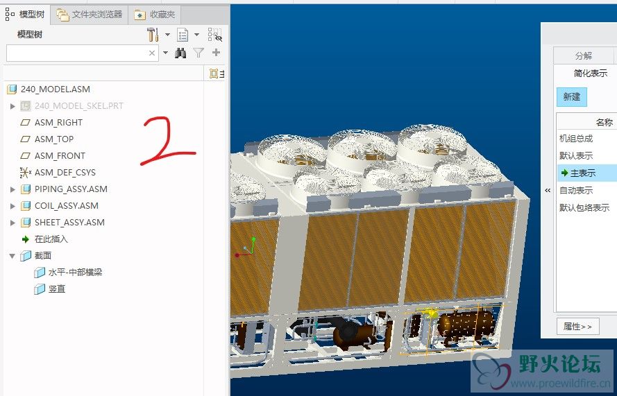

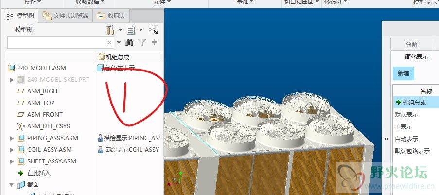

请教各位大神,creo导出stp格式问题。
如下图模型树,单独导出piping_assy 或者coil_assy ,stp显示的是当前选择的简化表示。
导出最上级的240_model组件,显示的不是当前选择的简化表示,而是主表示,请问如何设置才能够使stp显示的是选择的简化表示呢?

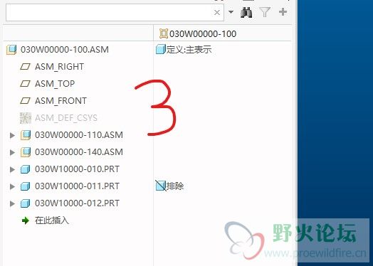

试了一下,如图1,下级组件存在简化表示的,转stp,不会导出所激活的简化表示,而是导出主表示,如图2.
但是没下级组件不存在简化表示的,如图3,转stp,导出的是所激活的简化表示,而不是主表示。
图1
图1
图2
图2
图3
图3

 楼主| 发表于 2020-4-3 10:13 | 显示全部楼层
q497600960 发表于 2020-4-3 09:39
先设置好简化保存一个名字,确认简化模式是新设置的后,再导出stp,另外模型树隐藏的零件导出stp,也会没有
增加了新图,选择的是建立的简化表示,导出的却是主表示。。
87
113
mostpowerman 发表于 2020-4-3 09:57
视图管理器-简化表示-看看自己选的什么表示
发表于 2020-4-3 10:32 | 显示全部楼层
还是没有将新建立的简化表示保存,并激活
87
113
 楼主| 发表于 2020-4-3 10:40 | 显示全部楼层
q497600960 发表于 2020-4-3 10:32
还是没有将新建立的简化表示保存,并激活
不好意思,我没有明白。。。机组总成这个简化表示已经激活而且保存了呀。可是导出的stp却是主表示。
发表于 2020-4-6 15:03 | 显示全部楼层
截图看看吧,我经常用简化表示将骨架隐藏,然后再导出成stp,没出现你这种问题
87
113
 楼主| 发表于 2020-4-8 10:02 | 显示全部楼层
隐藏的是没有问题的,可以设置。
我在主楼更新了图片和描述。
谢谢
