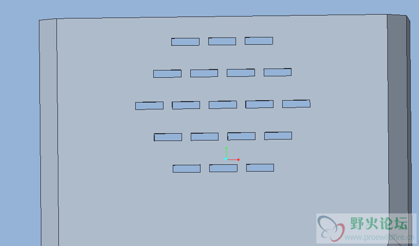

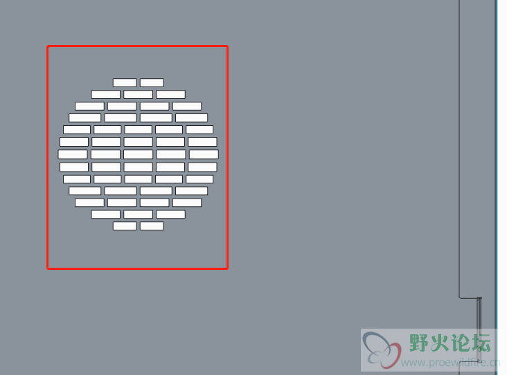

如图,方孔大小尺寸不一样,横向和纵向的孔间距都是2,有没有能快速建完的方法,求教!

兄弟你好,这是切除的特征,阵列时选择填充选项,我大概画了个示意下方法,尺寸需要调的

 楼主| 发表于 2020-4-2 15:50 | 显示全部楼层
这样做出来方孔的大小是一样的吧

发表于 2020-4-2 16:39 | 显示全部楼层
Lujun2100 发表于 2020-4-2 15:50
这样做出来方孔的大小是一样的吧
需要计算下填充区域和你阵列的图纸的尺寸

发表于 2020-4-3 08:39 | 显示全部楼层
先做阵列长孔,然后圆外面补上,

发表于 2020-4-3 09:51 | 显示全部楼层
目测不能一次成型,如果是我,我会一行行逐个阵列,不会出错,后期也好修改

发表于 2020-4-3 14:58 | 显示全部楼层
逐行阵列  然后上下镜像一下  我觉得是最快的了
