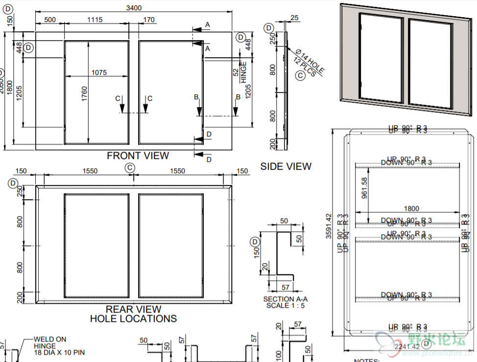

[求助] 请问这个钣金件,如何保证焊接强度的情况下,拆分

发表于 2020-4-2 15:19 | 显示全部楼层
拆散了  焊接工作量大   省材料。

发表于 2020-4-2 15:23 | 显示全部楼层
直接折弯出来不是更好,为什么要焊接?

发表于 2020-4-2 15:26 | 显示全部楼层
可以拆成5个小件。

发表于 2020-4-3 09:58 | 显示全部楼层
这个还要拆?直接曲面展开就好了,到时候用压摸压下不就好了吗???

发表于 2020-4-3 13:56 | 显示全部楼层
拆成5个部件焊,不拆的话做出来可能会两头翘
