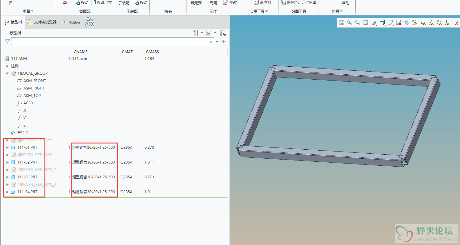

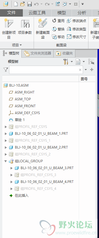

求助!creo自带的afx设计型材自动命名后有个后缀      _U_BEAM_
请问怎么才能让他不带_U_BEAM_呢?

就是我的文件名就是项目号+流水,但是里面老是自动出现_U_BEAM_,这个怎么去除?

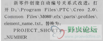

方法已经找到了,我在这说一下
把文件element_name解压后放在ptc\Creo 5.0.5.0\Common Files\afx\parts\profiles
我的版本是creo5.0.5.0
element_name.zip

有个问题 ,我弄出来之后,项目号+流水线,为啥 我的流水号前面没有导0??要怎么样才能把这0加上去,不然排序会很乱
