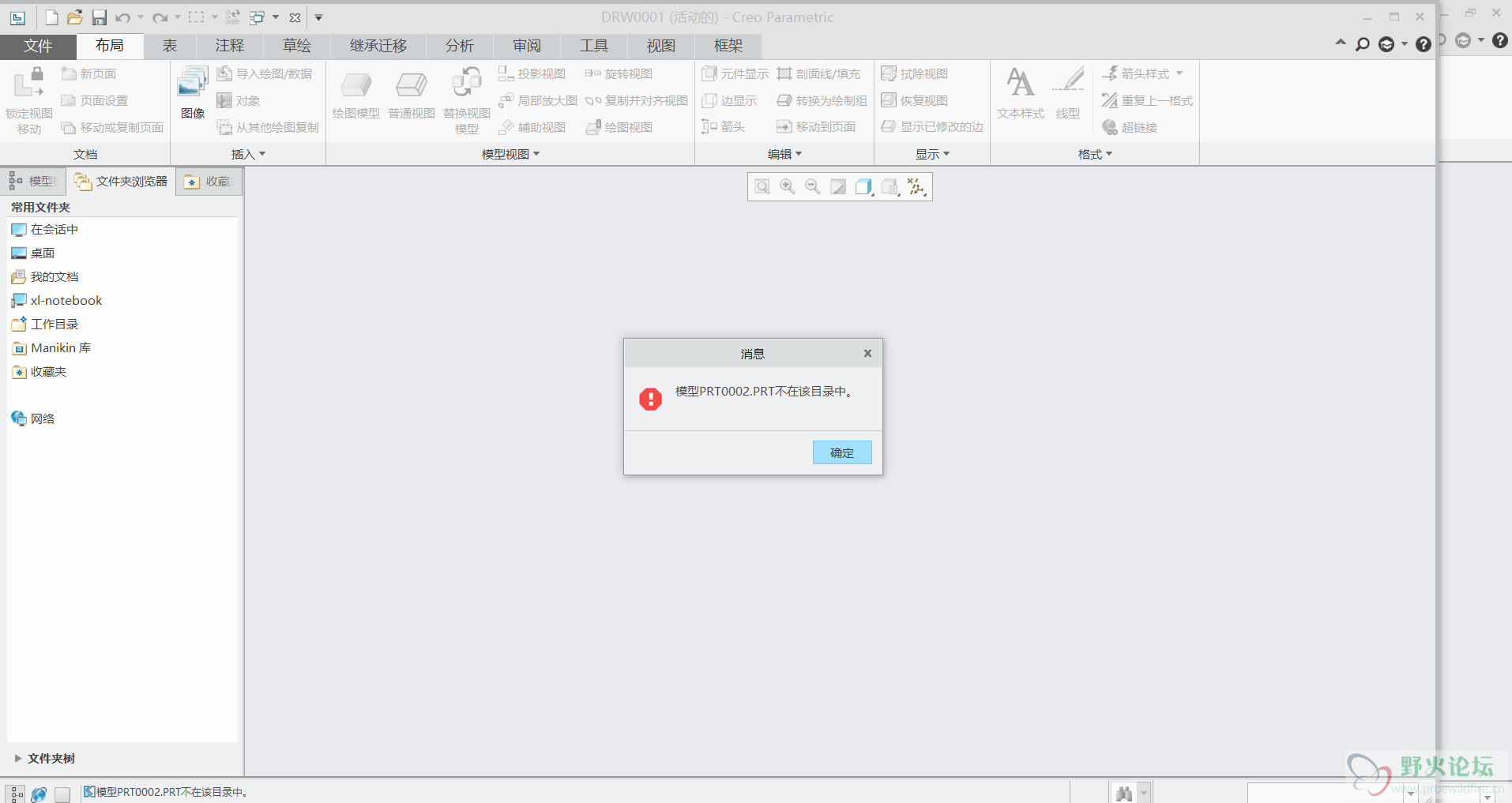

如图所示。我可能删除别的什么东西了。请问以后如何避免出现这种情况。感谢~~
这是什么原因造成的呢?
这是什么原因造成的呢?
发表于 2020-4-1 20:37 | 显示全部楼层
删除的时候仔细确认

发表于 2020-4-2 06:15 | 显示全部楼层
重命名  及时保存
发表于 2020-4-6 19:40 | 显示全部楼层
工作目录没设置

发表于 2020-4-12 09:54 | 显示全部楼层
应该是你这个工程图里,有一个绘图模型是这个,现在这个模型找不到了。工程图为报错。
