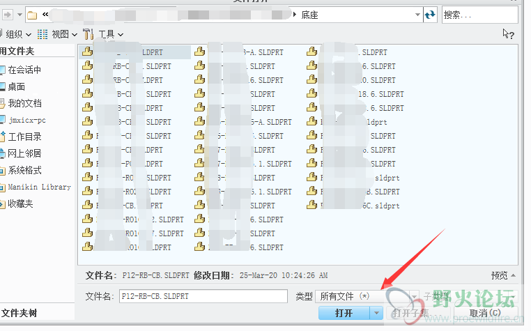

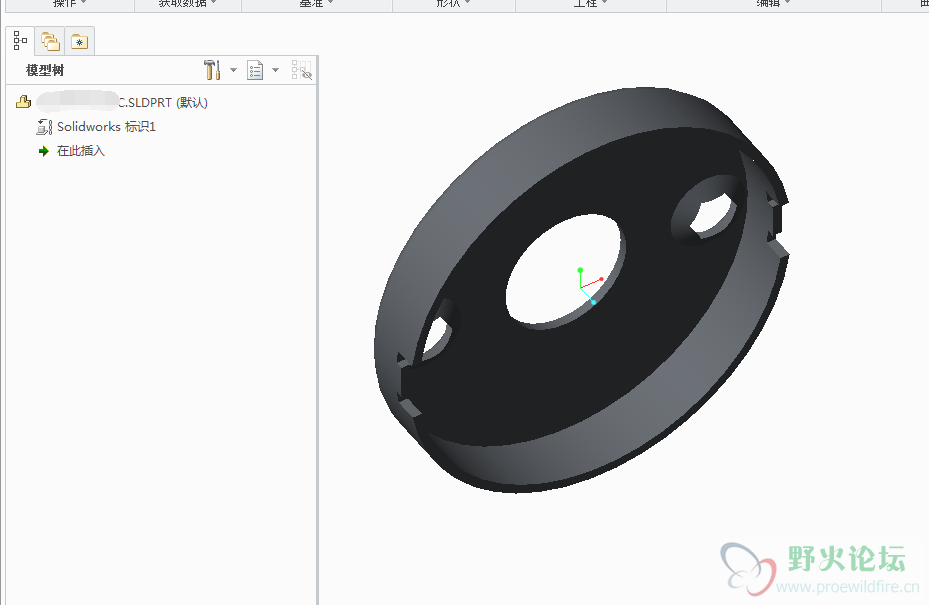

creo  可以直接打开 SW文件 不用转STP 当然打开也是非参的

1131
1621
发表于 2020-4-2 10:08 | 显示全部楼层
txx215851103 发表于 2020-4-2 07:51
大师愿闻其详,感谢
我的是creo 3.0  打开SW2016的
