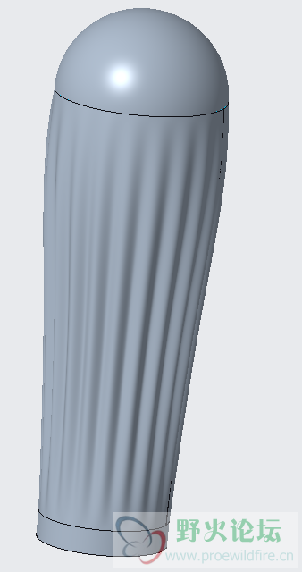

谁可以画一下学习学习

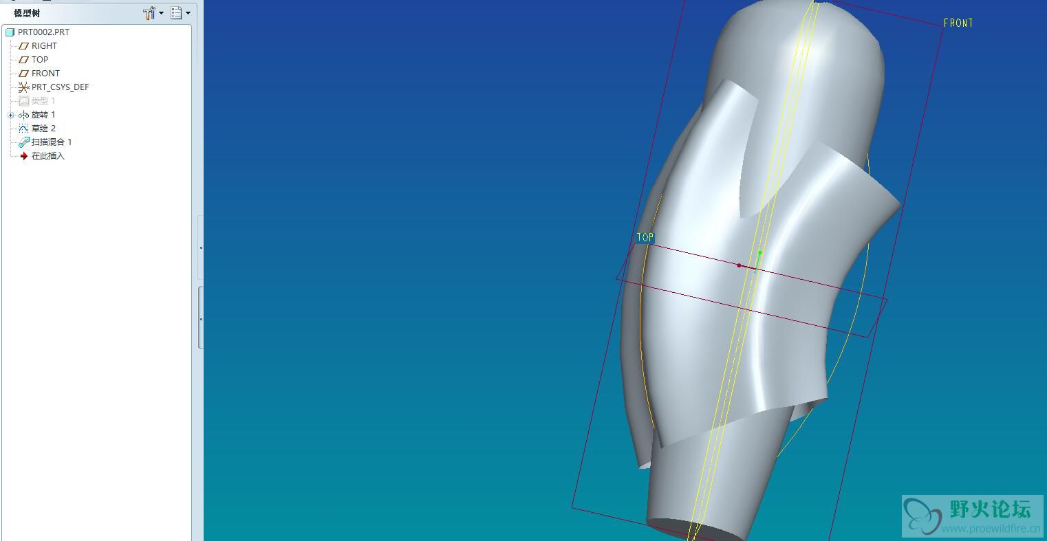

方法很多看你怎么做内容,这个一般采用的是旋转+扫描即可如下图所示这个为粗略图,或者直接用混合扫描即可

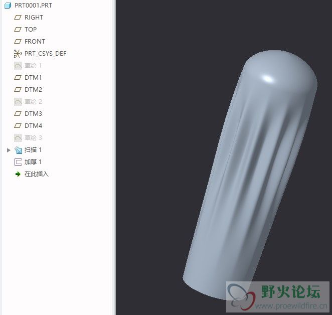

可以扫描出来,如图
随便做的,好像不是很好看,你做的时候多加两条轨迹线应该会好一点
希望帮助到你

 楼主| 发表于 2020-4-2 07:52 | 显示全部楼层
学习了,感谢
 楼主| 发表于 2020-4-2 07:54 | 显示全部楼层
jon1113 发表于 2020-4-1 18:33
可以扫描出来,如图
希望帮助到你
谢谢,参照画试一下
 楼主| 发表于 2020-4-2 08:32 | 显示全部楼层
看不懂关系式,想修改尺寸不知道怎么修改
