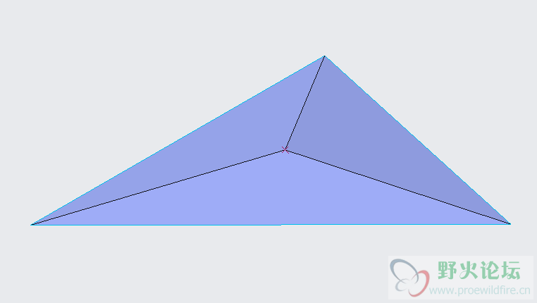

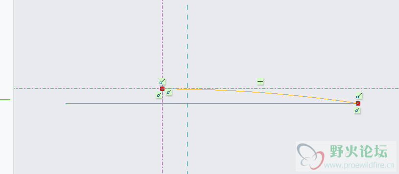

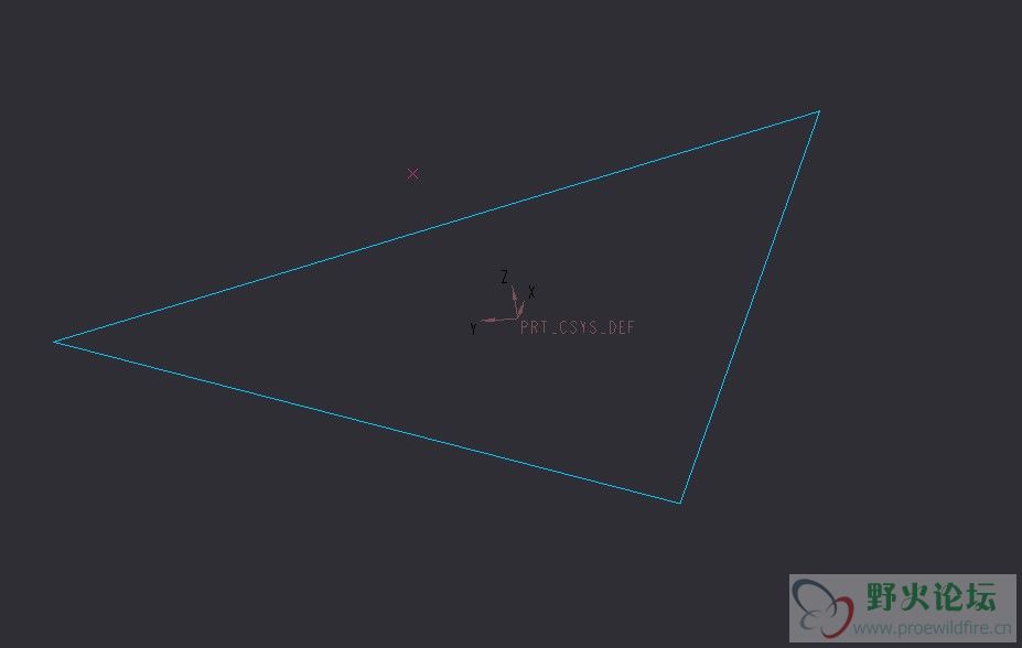

正三角形,点与三角形不在一平面上。
点与三角形边混合,怎么样形成相切的圆弧面?
2.png 不要这种直边。
3.png 像这样形状的曲面。
点与三条面形成一个弧面,弧面的切点就在点的位置。

三边做面,然后把顶部区域切成4边面,重新补面

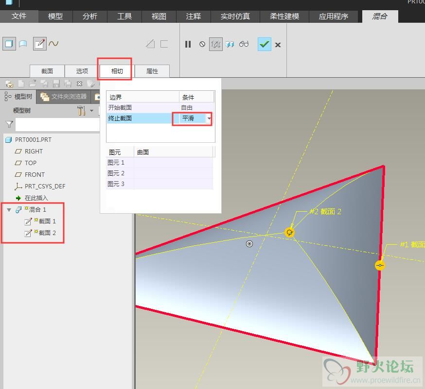

发表于 2020-4-1 08:12 | 显示全部楼层
用"混合"做,边界条件选择“平滑”
处处留心皆学问.
86
103
 楼主| 发表于 2020-4-1 14:10 | 显示全部楼层
kusoray 发表于 2020-4-1 08:12
用"混合"做,边界条件选择“平滑”
多谢,平滑多了

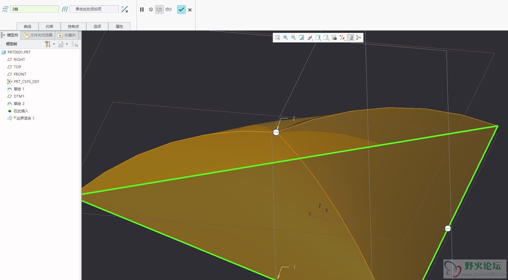

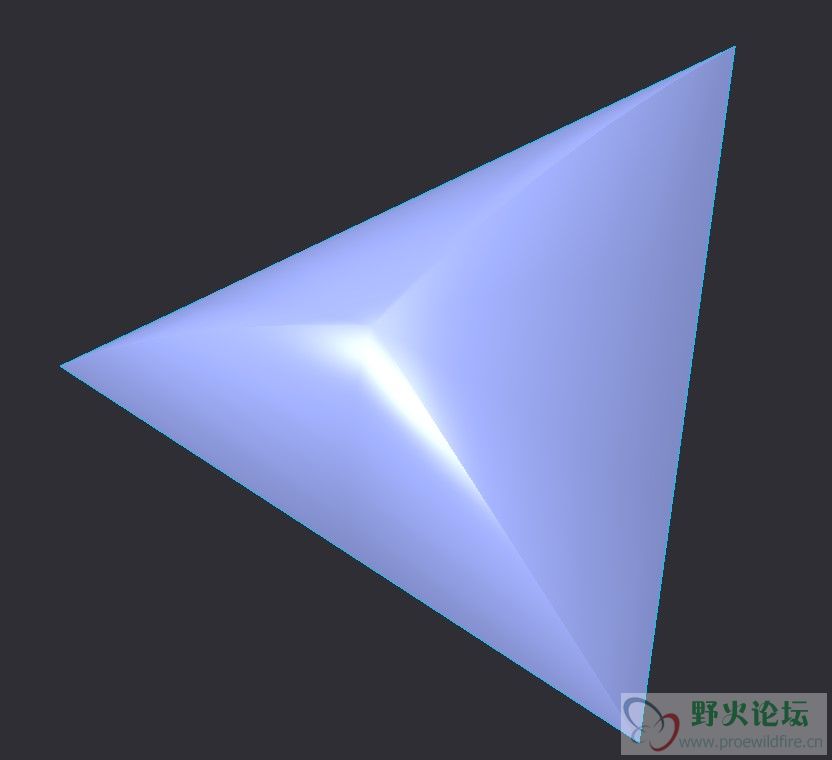

发表于 2020-5-12 13:26 | 显示全部楼层
我使用边界曲面做
三角形+点
点处做一个基准面,然后设置相切
效果如图,请参考
