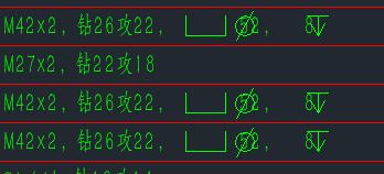

求助各位大神们:
creo转dwg符号文字重叠,怎么办
1:不要说勾画全部字符,那样我就没法编辑了。

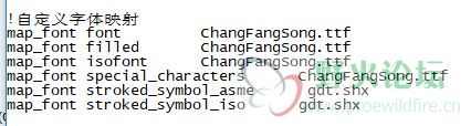

Dxf_export.pro文件设置
Dxf_export.pro文件设置

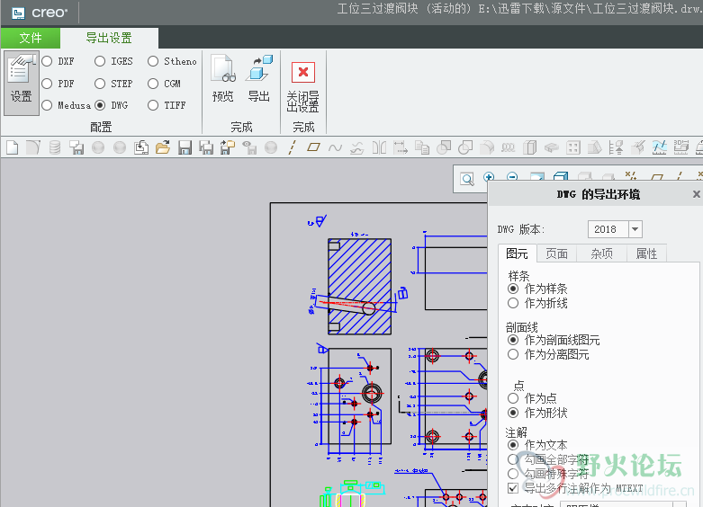

发表于 2020-3-31 17:02 | 显示全部楼层

发表于 2020-3-31 22:17 | 显示全部楼层
转出的时候不要打断,转为文本就可以了的
