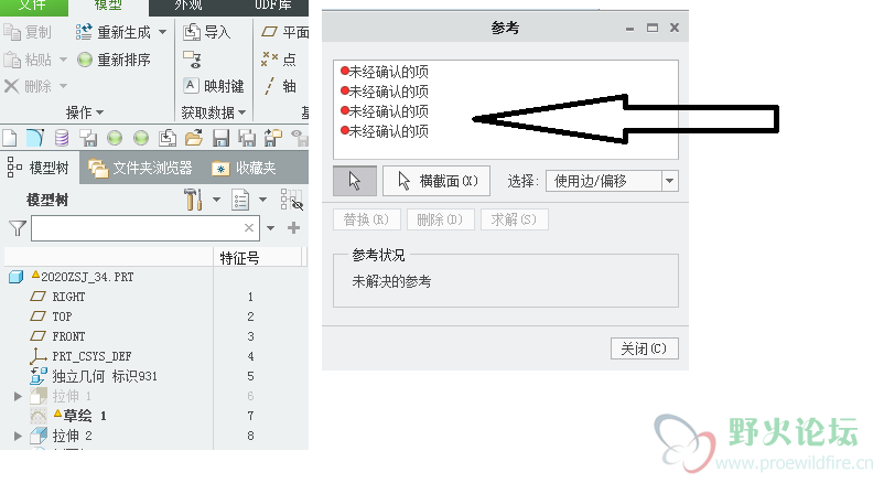

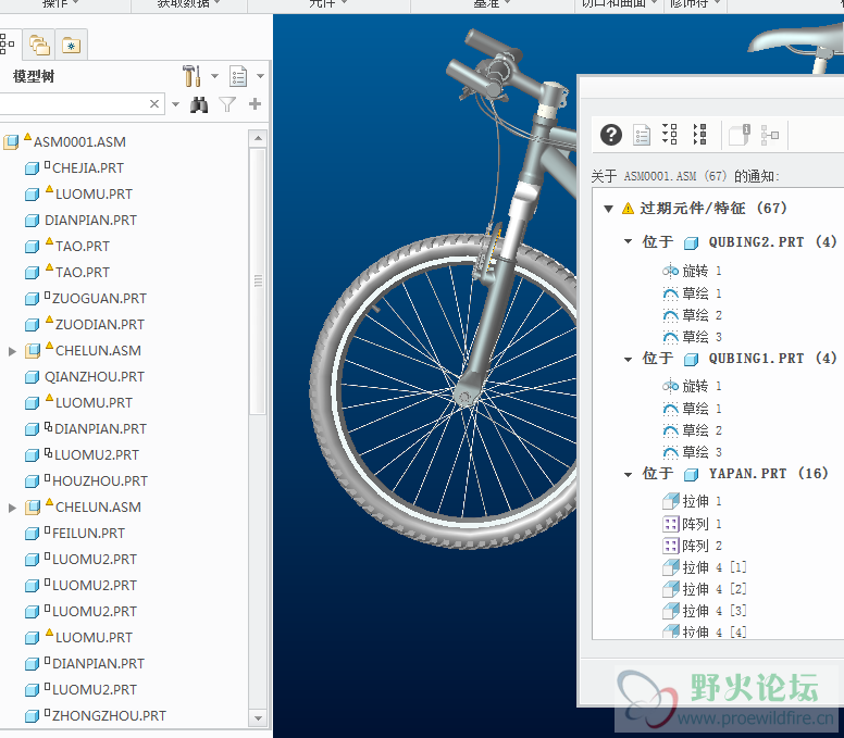

[已解决] 打开别人的模型老是出现过期元件或特征是怎么回事啊?怎么解决呢谢谢

发表于 2020-3-31 15:03 | 显示全部楼层
这是参照过期

发表于 2020-3-31 15:04 | 显示全部楼层

 楼主| 发表于 2020-3-31 15:46 | 显示全部楼层
ZD冬天不回来 发表于 2020-3-31 15:03
这是参照过期
明白了谢谢
82
99
 楼主| 发表于 2020-3-31 15:48 | 显示全部楼层
2475413890 发表于 2020-3-31 15:04
文件路径丢失,(找不到文件) 。参考失效。重新定义
懂了  非常感谢

发表于 2020-4-1 16:22 | 显示全部楼层
应该都是外部复制文件的丢失。
