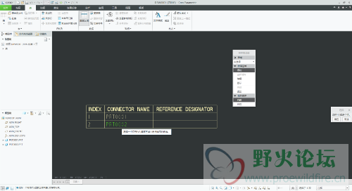

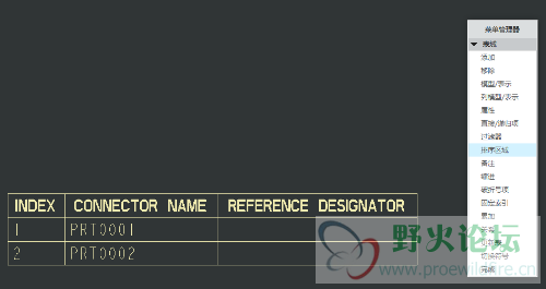

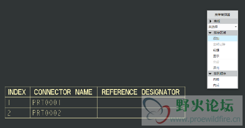

固定索引我研究会了,但是这个排序区域我真的搞不清楚!
先搞了个明细表,然后 【表】-【重复区域】-【排序区域】
然后鼠标选择表的一个区域
然后添加
【排序顺序】
【向前】
到这里就不会了,点哪个确定都提示 不允许有重复的排序关键字

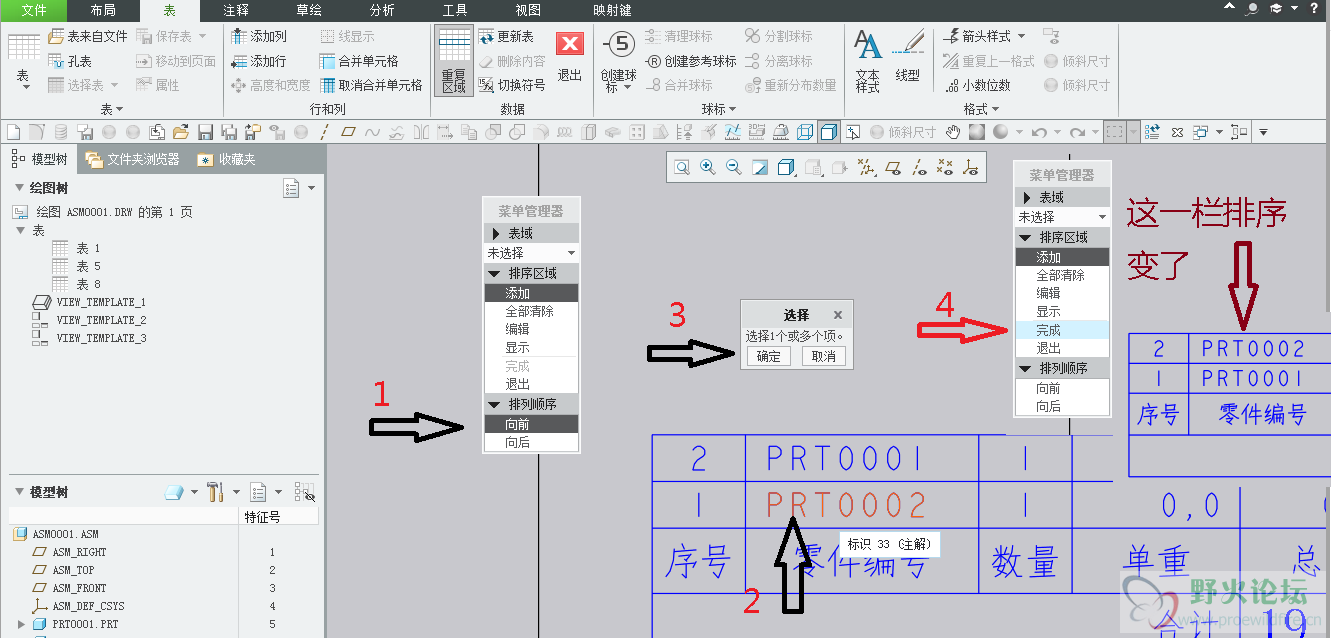

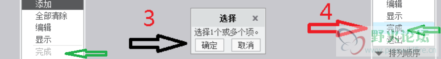

发表于 2020-3-31 17:05 | 显示全部楼层
注意下那个完成是否由灰色变成可操作

发表于 2021-1-2 14:11 | 显示全部楼层
kakaxiio 发表于 2020-3-31 16:36
谢谢啊 但是我的还是不行 可能软件问题  一模一样的操作 就会有提示“不允许有重复的排序关键字”
其实你的表格 默认序号后第一列已经与你现在操作的要求是一样,所以没有变化,你可以 试试选“向后”,或点选其他列,就会看到有变化!!
