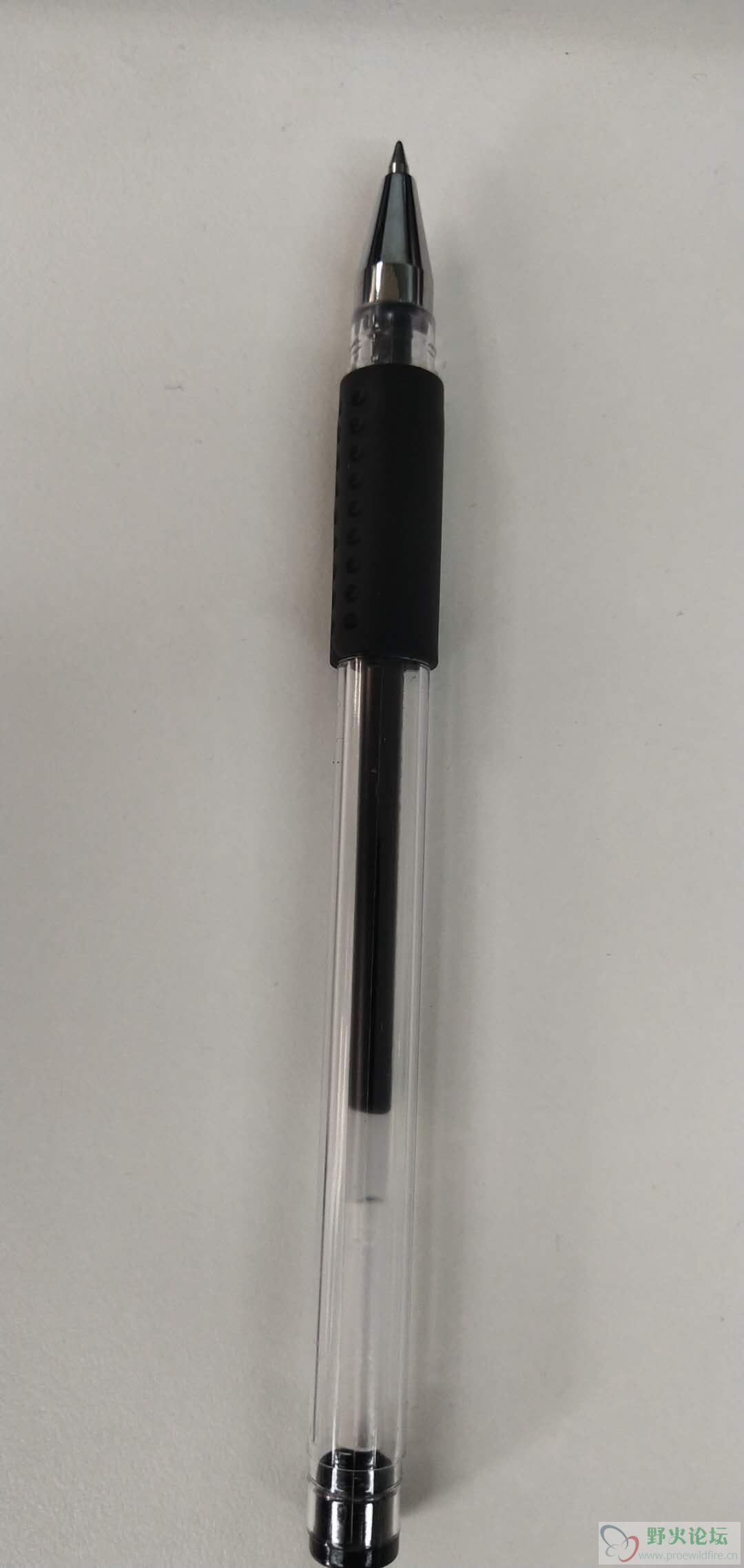

问题是:笔筒是零拔模斜度时,笔筒可以做多长的问题
中性笔筒出模问题
中性笔筒出模问题
112
134
 楼主| 发表于 2020-3-31 11:04 | 显示全部楼层

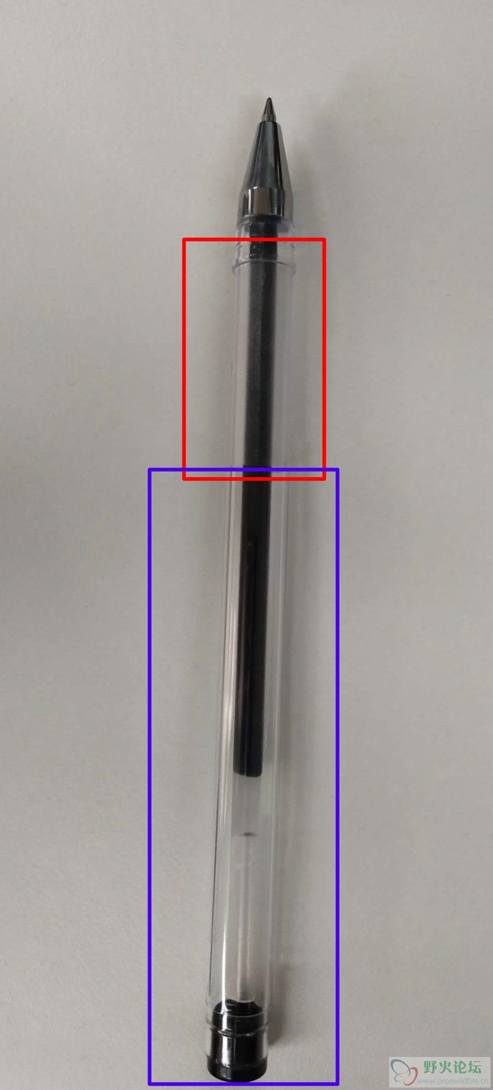

红线圈的这个地方有倒扣,成型时有夹线,做模要做行位,问题是蓝线圈的地方在没有斜度的情况下,最长可以做多长?哪位大神可以指教一下

发表于 2020-3-31 11:11 | 显示全部楼层
你仔细看下,蓝色部分也有哈夫线的,只是很细,整体做的滑块

发表于 2020-3-31 11:19 | 显示全部楼层
你是新手吧,出摸这个很简单呀,上下模就好了顶出就好了,没有问题 应该是面试的在考你
我还是一只鸟一只老菜鸟,只有不断学习才能不断进步
503
689
发表于 2020-3-31 11:23 | 显示全部楼层
出摸这个很简单呀上下模就好了中间滑块,上下顶出就好了  中间有条分型面导致的有痕迹的刚刚

 楼主| 发表于 2020-3-31 13:51 | 显示全部楼层
网络 ...
我也是说上下模就可以出,那货非得问我没有夹线可以做多长的直筒,我就说那样出不了模,至少我还没做过那样的,搞不好就是在考我,最终也是面试通过了。

912
1089
发表于 2020-3-31 22:20 | 显示全部楼层
这个就是上下出的,再抽芯

发表于 2020-4-1 09:15 | 显示全部楼层
估计面试官开始也懵懵的,你一说提醒了他,

发表于 2020-4-1 12:11 | 显示全部楼层
笔模好多哈夫的,现在水平高了,合模线很小的。
