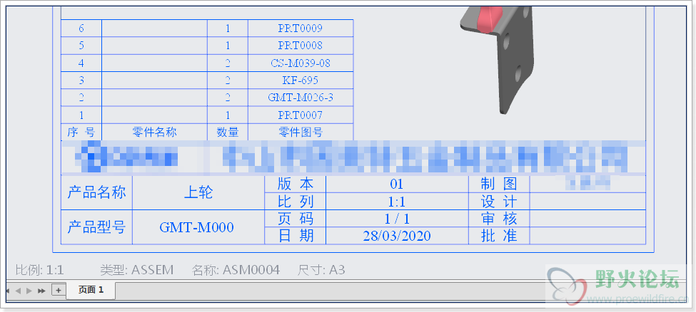

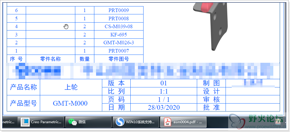

有没有win10系统支持的长仿宋字体?我的工程图用的是长仿宋字体,现在将工程图批量转换成pdf时,生成的文件中的字体总是自动变成宋体,导致文字超出明细表,请问大家有解决方法么?电脑是win10系统,软件是CREO4.0M040

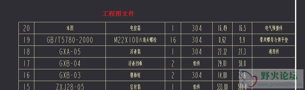

我反而不在乎用什么字体

你工程图使用什么字体,就导出上面字体。
你现在用的是font字体,是线性字体
如果你用changfangsong.ttf字体,可以导出,
你工程图用font,导出用true type字体,会出现超出表格的问题

我工程图用的就是长仿宋字体呀
