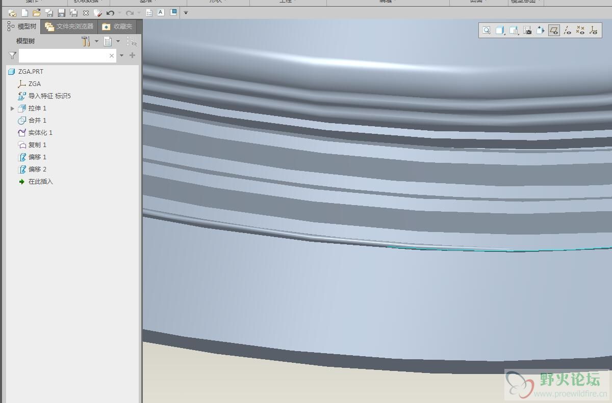

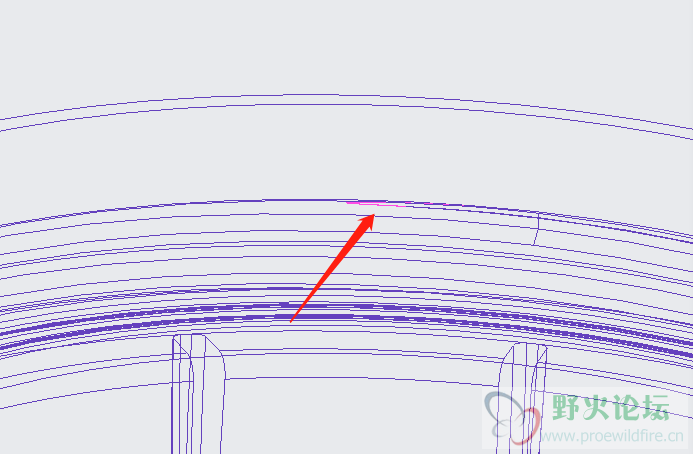

大家好,
这个螺纹破面要怎么修补啊,拿到的图面,修了好久,没头绪啊
一直对修面不是很精通啊,求助啊~

发表于 2020-3-30 12:11 | 显示全部楼层
这个不用进入IDD环境,直接做成实体后在补
先把破面的地方做个方块
合并原来的面组,直接实体化,然后再替换两下搞定

 楼主| 发表于 2020-3-30 14:00 | 显示全部楼层
先把破面的地方做个方块
可以给个PRT吗?我学习下哈。谢啦
在IDD里面搞了半天没搞好

发表于 2020-3-30 14:12 | 显示全部楼层
Y_Hulk 发表于 2020-3-30 14:00
可以给个PRT吗?我学习下哈。谢啦
在IDD里面搞了半天没搞好
creo5.0
