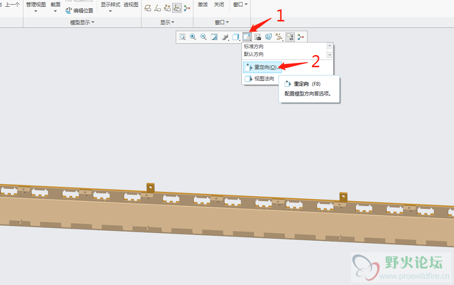

组件不在中心如何设到在中心呢?

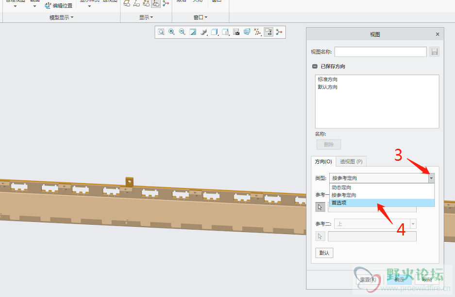

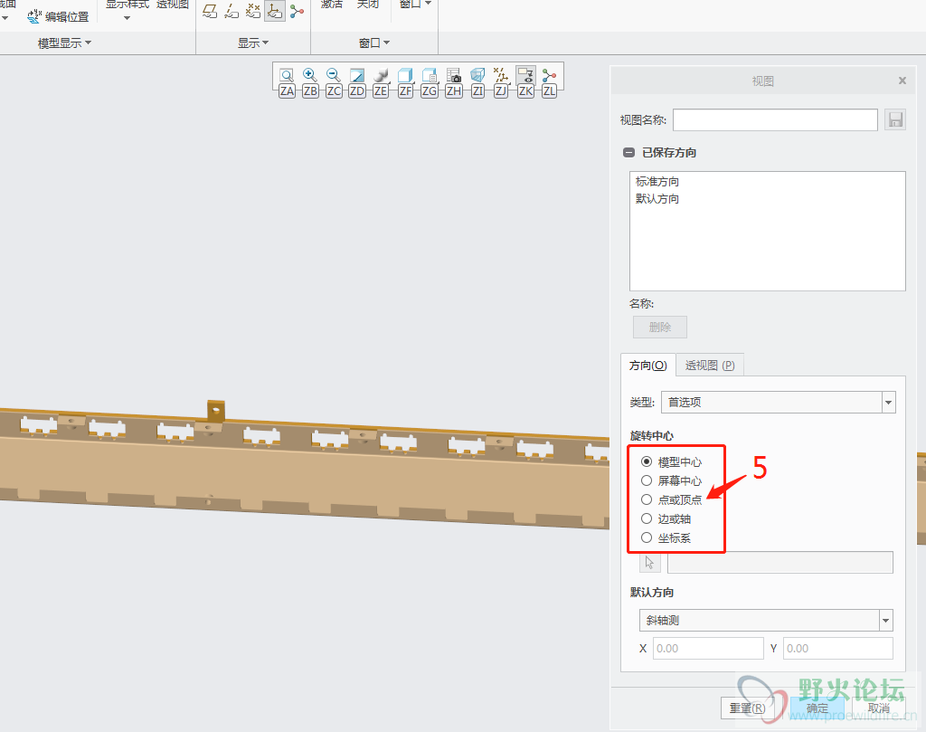

发表于 2020-3-30 13:49 | 显示全部楼层
图1
图1
图2
图2
图3
图3
图3中的5个选项你都可以试试,总有一种可以达到你的要求,希望能帮到你

 楼主| 发表于 2020-4-1 17:30 | 显示全部楼层
谢谢!
