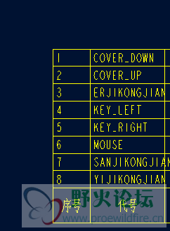

重复区域序号倒序、逆序问题,我设置的参数如图,为什么它是从上到下顺序排序,我想要的是从下到上排序?非常感谢!!!!

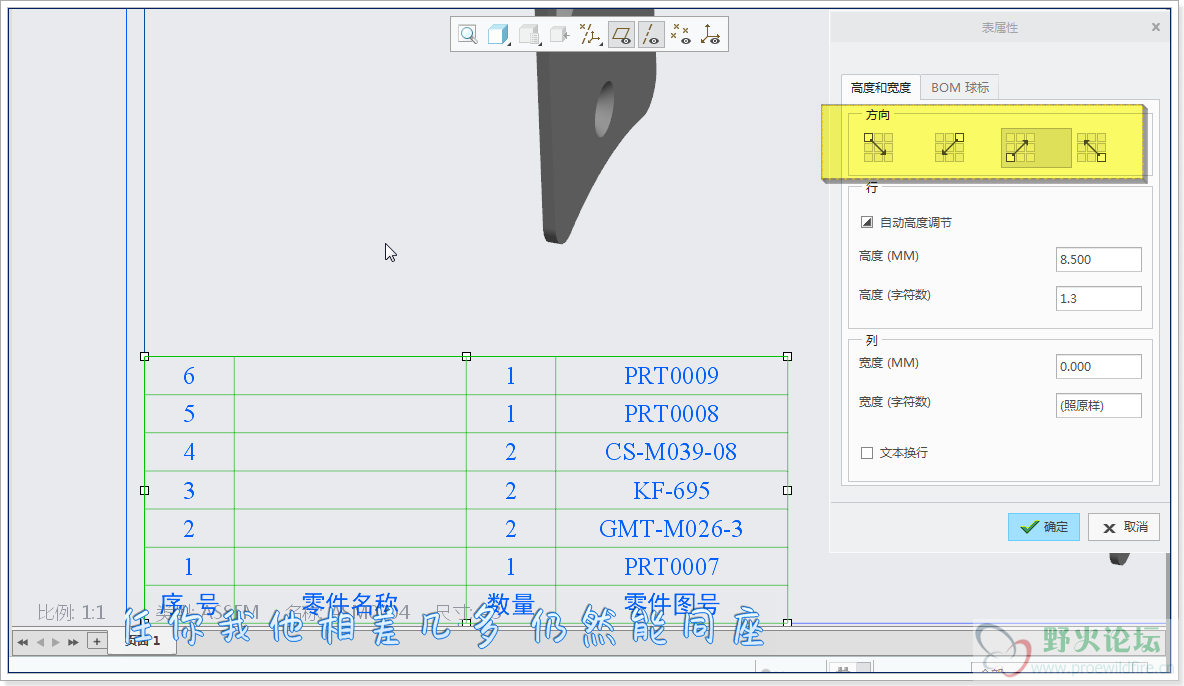

发表于 2020-3-30 08:19 | 显示全部楼层
这里设置一下
82
99
 楼主| 发表于 2020-3-30 08:34 | 显示全部楼层
刚才试了一下,明白了,是在刚创建表格的时候就从属性设置序号顺序才能达到效果。  非常感谢!!!

发表于 2020-3-30 15:53 | 显示全部楼层
表格的方向
82
99
 楼主| 发表于 2020-3-30 16:12 | 显示全部楼层
嗯  明白了谢谢

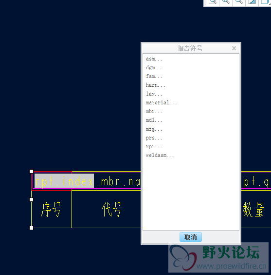

发表于 2020-3-30 16:27 | 显示全部楼层
我在零件或者组件下的参数里建了一个描述,在BOM这边怎么调用,大神知道吗,例如我建了一个名称为料号的,代码为1100   在BOM表怎么调用
146
230
发表于 2020-3-30 17:52 | 显示全部楼层
317720499 发表于 2020-3-30 16:27
我在零件或者组件下的参数里建了一个描述,在BOM这边怎么调用,大神知道吗,例如我建了一个名称为料号的 ...
假设说你的料号的参数名称设置为【料号】,值为【10010】,在零件图模式下就是用【&料号】来读取该零件的料号,在装配图的BOM中就是用【&asm.mbr.料号】读取子件的料号,前提是你的零件,装配件都用【料号】这个参数

发表于 2020-4-1 21:09 | 显示全部楼层
沙漠盾牌 发表于 2020-3-30 17:52
假设说你的料号的参数名称设置为【料号】,值为【10010】,在零件图模式下就是用【&料号】来读取该零件的 ...
手动输入&asm.mbr.料号吗。在设置BOM重复区域时能调用这个料号的参数吗
141
161
发表于 2020-4-1 21:43 | 显示全部楼层
可以调用,但是零件模板与装配体模板以及工程图模板得先设置好
