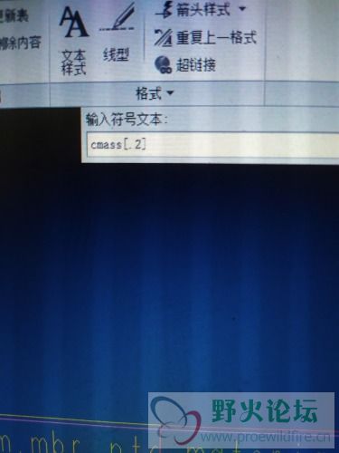

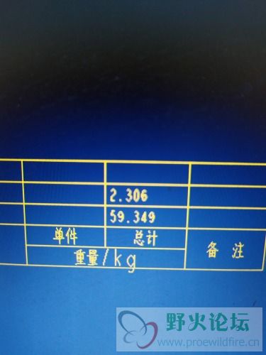

制作boom表重复区域问题,怎么输入参数才能保留两位数,如下图中,单件质量保留两位数,输入 cmass后还要输入什么吗?
发表于 2020-3-29 18:05 | 显示全部楼层
参数后面加 [.2] 试下

 楼主| 发表于 2020-3-29 21:13 | 显示全部楼层
野火 发表于 2020-3-29 18:05
参数后面加 [.2] 试下
我这样输入不可以  是输入法问题吗?还是什么啊
发表于 2020-3-30 19:42 | 显示全部楼层
&参数名[.2]

 楼主| 发表于 2020-3-31 09:01 | 显示全部楼层
这个好像是在做标题栏表格时引用参数(并且想保留小数点)是直接输入这个,但是我在重复区域不知道怎们输入才能保留小数点   我按照大神的方法输入,直接不显示了(上面有图) ,是不是我输入错了 苦恼
