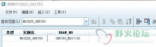

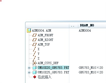

我按照论坛说的方法操作怎么都不成功,上图是用两个螺栓示意做的,请老师们指教!
我添加的参数与组表没有关联啊?
是不是应该做一个.txt文件给它区分引导啊?

实例名和图号对应,再增加一行

我是小白,怎么增加,怎么图号和实例名关联?我看公司的是图号源自公用名。谢谢!

你可以打开你公司的正常使用的族表对照一下,看一下里面的结构
