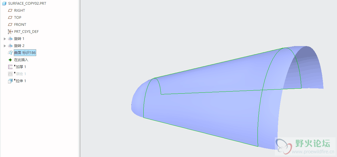

正在学习曲面建模,源文件的这一步不知道怎么画出来的,找不到命令,请教各位帮忙指导一下,多谢!
这一步曲面标识命令不知道怎么弄的
这一步曲面标识命令不知道怎么弄的

发表于 2020-3-28 23:26 | 显示全部楼层
边界混合
923
1045
发表于 2020-3-29 09:36 | 显示全部楼层
边界混和
 楼主| 发表于 2020-3-29 12:14 | 显示全部楼层
我看那个标识是边界混合,但是边界混合画不出来他那个效果,上传了源文件,大神帮忙指导下,多谢!

发表于 2020-3-29 12:15 | 显示全部楼层
这么规整的面直接一起旋转好了
 楼主| 发表于 2020-3-29 12:27 | 显示全部楼层
085304229 发表于 2020-3-29 12:15
这么规整的面直接一起旋转好了
知道可以直接旋转画出这个效果,现在在学习曲面建模的一些技巧,没弄懂是怎么把两个曲面混合到一起,做成那种效果的,上传了源文件,有时间帮忙指导下,多谢!

发表于 2020-3-29 22:53 | 显示全部楼层
这是我做的,可以参考一下
参考.prt.zip
63.02 KB, 下载次数: 9
 楼主| 发表于 2020-3-30 09:45 | 显示全部楼层
PPPakfi 发表于 2020-3-29 22:53
这是我做的,可以参考一下
看了你这个对我非常有帮助,源文件应该是省略了很多步骤,没搞懂源文件是怎么一步搞成那样的,非常感谢您。
