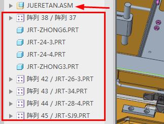

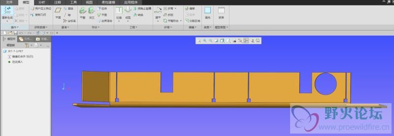

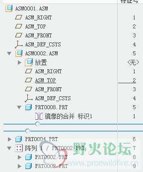

请教各位大佬两个问题,请看图,请问怎么解决呢?
1.如果在装配过程中忘记激活本来的组件,通过镜像元件的方式镜像后,就没法拉元件进去组件了?后面阵列的也 ...

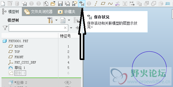

2.已经通过模型树新建层,选择隐藏了原来复制的面,下次打开文件还是会自动显示出来

发表于 2020-3-28 17:30 | 显示全部楼层

发表于 2020-3-30 07:42 | 显示全部楼层
246
308
发表于 2020-8-12 14:51 | 显示全部楼层
依老夫之间,你何不把阵列先删除,激活后重新阵列呢?
