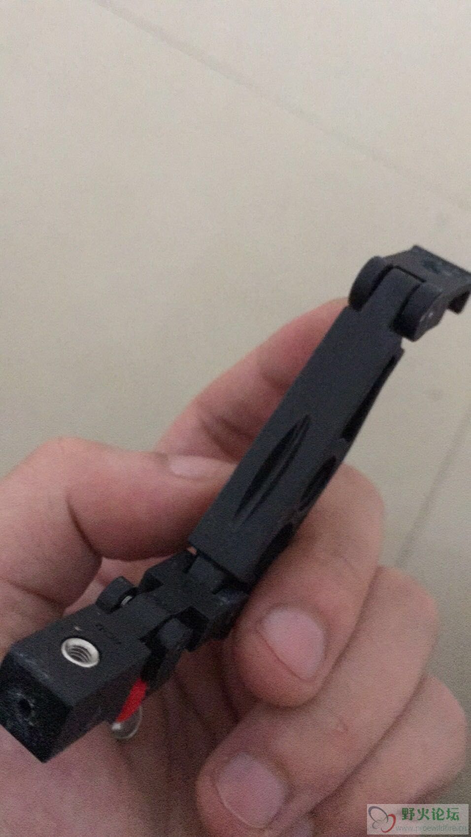

[求助] 请问大家这种特征沟槽怎么创建
发表于 2020-3-28 15:10 | 显示全部楼层 |阅读模式

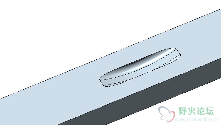

拉伸,拔模,倒圆角;会曲面就用边界做

发表于 2020-3-28 16:02 | 显示全部楼层

用一个椭圆长短轴比例大一些  旋转 切

一个转切搞定

是不是也可以用扫描切除?

直接用旋转切除对吗
