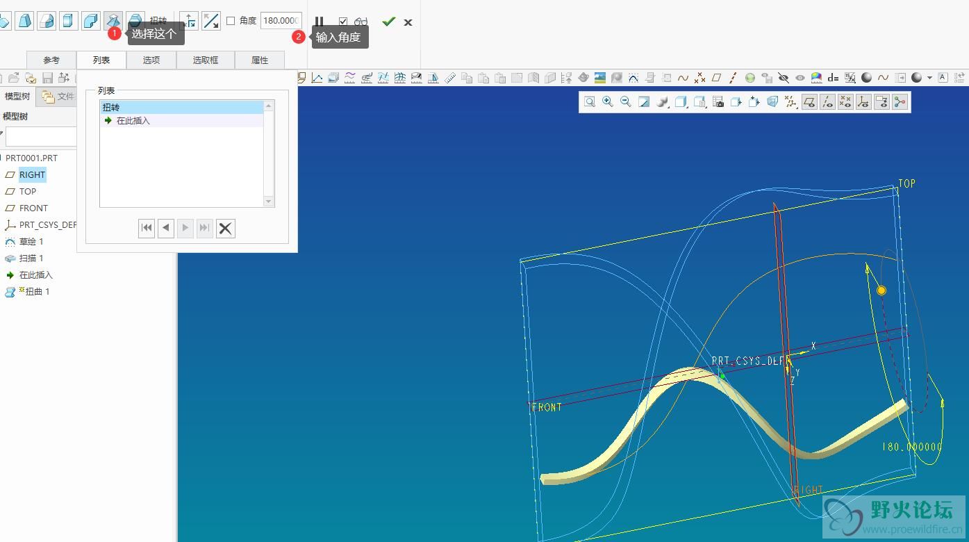

很多方法很简单看你怎么运用而已下图只是其中一种方法

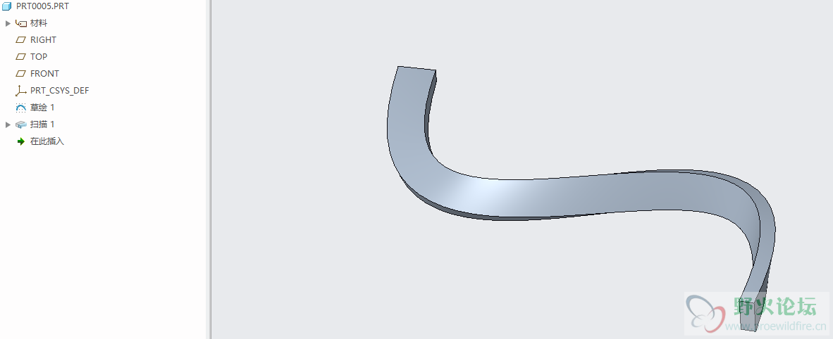

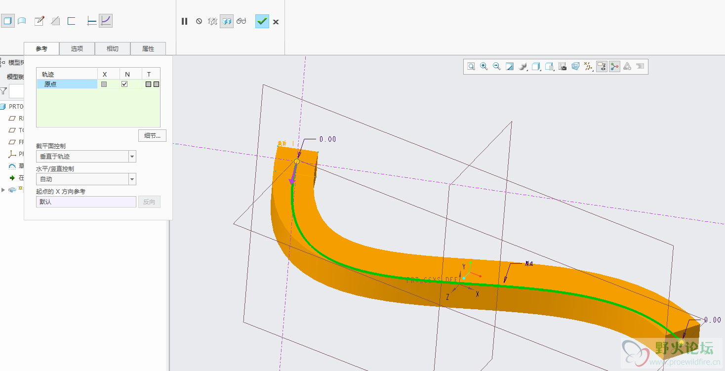

发表于 2020-3-28 16:34 | 显示全部楼层
扫描

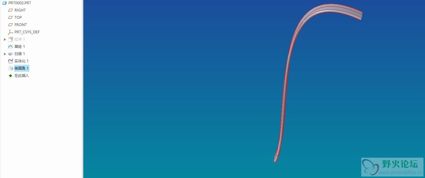

发表于 2020-3-28 16:43 | 显示全部楼层
     拉伸一面条 扭转90度

 楼主| 发表于 2020-3-28 18:06 | 显示全部楼层
@chenshichang168 我按你的方法怎么不行?

发表于 2020-3-30 08:07 | 显示全部楼层
wangn8 发表于 2020-3-28 15:17
@liufeng104 你这是平滑的   我指的是有翻转的啊  就是数据线这端是横的 那头是竖的
那个要这样的话也有很多方法可以扭曲,这是其中的方法之一,可以按照这个操作
creo5.0.prt.zip
63.62 KB, 下载次数: 1
我还是一只鸟一只老菜鸟,只有不断学习才能不断进步

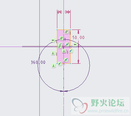

 楼主| 发表于 2020-3-30 09:53 | 显示全部楼层
你的文件打不开 按你的方法试了下 可以扭曲 但是不能随心所欲的按自己的意愿扭曲 用别的软件很容易达到要的效果 比如3dmax
68
106
 楼主| 发表于 2020-3-30 09:54 | 显示全部楼层
你是不是用了关系式?这个360度怎么标上去的?
