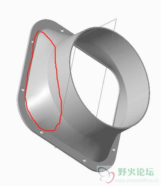

[求助] 这个曲面一般什么命令来做啊

边界,混合都可以

好像扫描也可以啊

搞那么复杂干嘛这个一个旋转就可以搞定了

可变截面扫描、边界混合、混合    都可以

扫描,旋转,边界混合,样式
