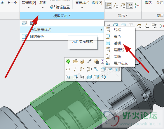

发表于 2020-6-18 15:45 | 显示全部楼层
请看如下链接,我试了一下是可以达到你要的效果,装配---视图管理器---样式里面设置
http://www.proewildfire.cn/thread-48363-1-1.html

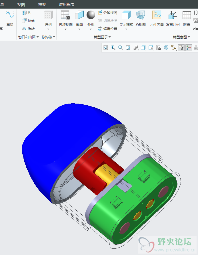

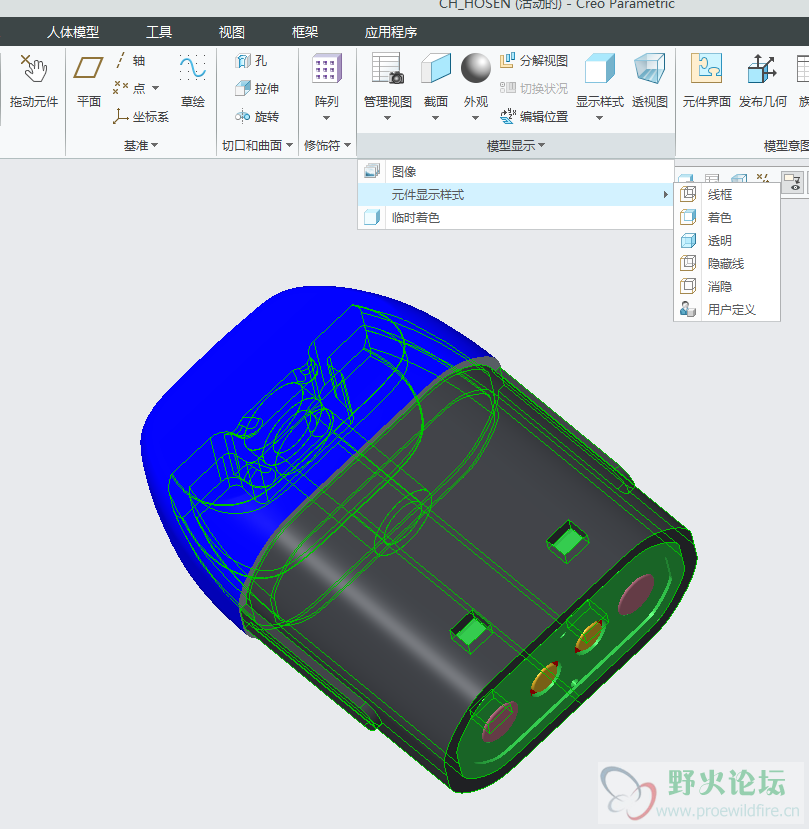

发表于 2020-10-2 18:07 | 显示全部楼层
视图管理器里面的样式也可以实现
视图管理器里面的样式也可以实现
没猜错是要这样显示检查干涉吧
没猜错是要这样显示检查干涉吧
697
852
发表于 2020-10-2 18:09 | 显示全部楼层
文字怎么不见了?猜楼主说的就是这个吧?检查零件干涉
