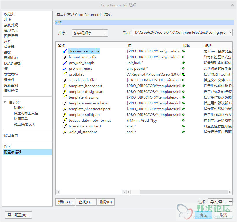

在CREO配置编辑器里面添加keyshot的plugin配置后显示的是绿色,未引用,
而且打开CREO后Keyshot也未能挂开上,功能区没有keyshot选项

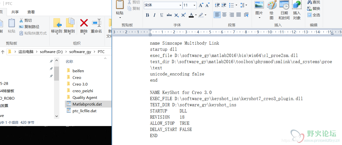

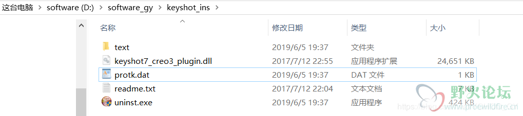

1.运行keyshot to creo文件夹下keyshot7_creo4_64_plugin_1.0.exe,接口安装完成后,在安装位置找到protk.dat文件,打开并复制内容
2.找到Creo配置文件所在位置用记事本打开Creo的配置文件,将复制内容粘贴到此,结果见下,保存,重启Creo

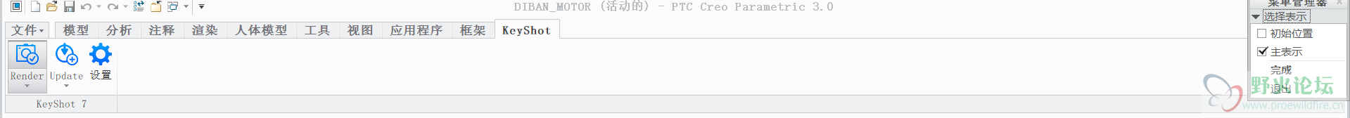

3.这样就完成了Keyshot的配置,再次打开一个模型后,在Creo页面会出现如下图所示的页面,点击完成后即可将模型导入Keyshot中,借用Keyshot完成渲染工作
安装新接口前,务必要把旧接口卸载,包括在 config.pro 中的旧接口设置和在creo(pro/engineer)安装目录\text\protk.dat 中对旧接口的定义都要清干净,否则很有可能会安装失败
