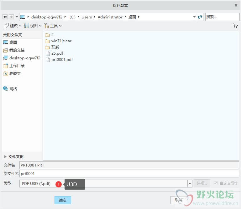

creo是可以把模型导出为3d pdf的,在另存为里面选pdf(u3d)格式。
但是现在我碰到一个问题,一直没找到解决办法,看下大家有谁也碰到了,或者有解决办法的。

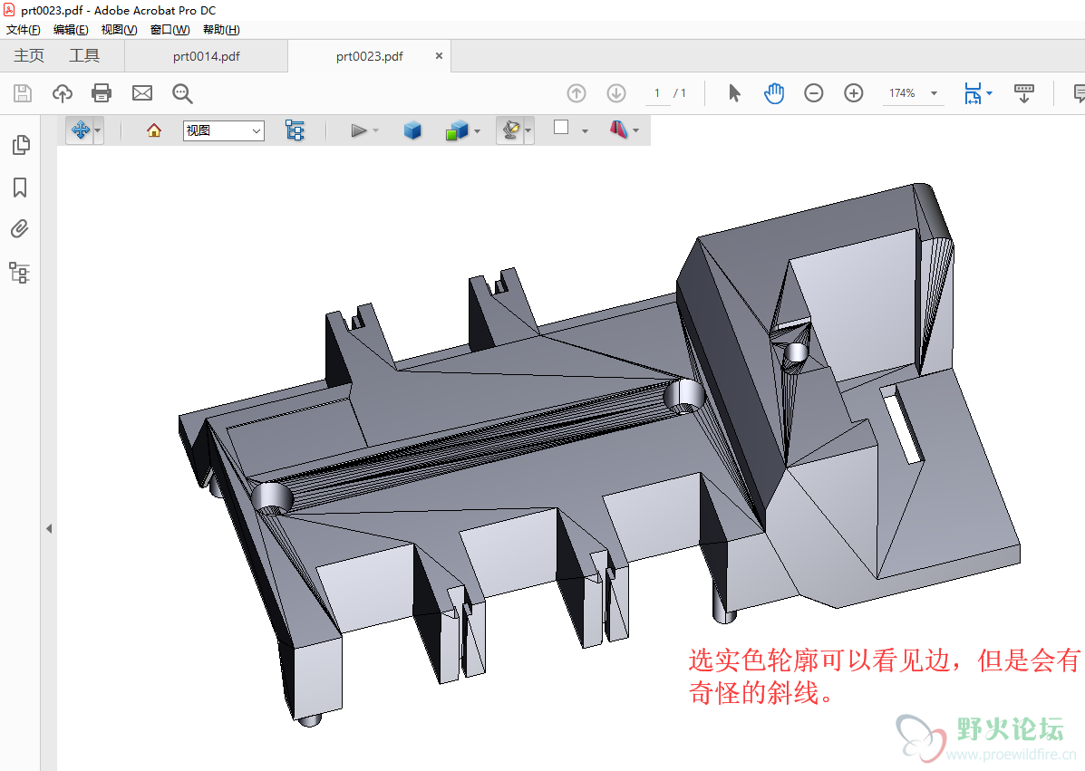

就是当我打开这个PDF软件后,选择线框轮廓,会出现一些很奇怪的线。
发现这个问题的起因是这样的。

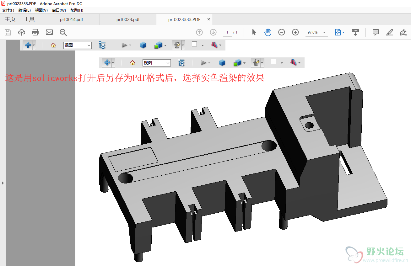

这种3dpdf的图是发给业务和客户看的,业务会拿来截图做方案,所以他们要打开轮廓线,否则看不清。
结果同事用solidworks导出,就不会有这些斜线,但是我用creo导出就有。

 楼主| 发表于 2020-3-27 14:32 | 显示全部楼层
是否有解决办法,这种线在哪里设置一下可以消除掉。

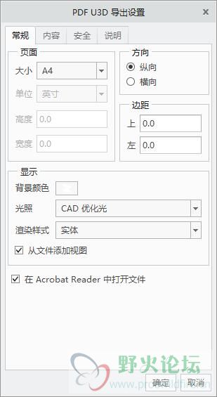

发表于 2020-3-27 15:25 | 显示全部楼层
你从新设置下如下图所示

发表于 2020-3-27 17:43 | 显示全部楼层
单单拉伸一个长方形使用实色轮廓是不会你这样,但是我做得产品图就会,也是很多杂线

转成PDF,如果选实线是不会有问题的,但是实线看不清图形的边缘。你转出来的那个框,可以发现看不清边缘。
所以还是要选实色轮廓。问题是选了实色轮廓以后会出现奇怪的斜线。
用solidworks打开同样的图形,转成Pdf,实体轮廓就不会有这种斜线。

发表于 2020-3-28 14:57 | 显示全部楼层
proe是由线构成面的你如果要显示边框的话,proe做不到没法子要不就是显示成四边面就可以或者三边面,因为proe导出来的都是4边面或者三边面
