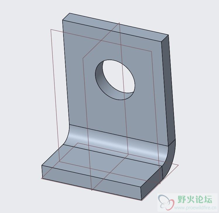

creo 导出为dxf  怎么中间出现很多线,头大了,请高手帮忙 🙇‍

楼主是在3D模块内导出的dxf?还是在工程图模块内导出的?

我试了一下。你绝壁是3D导出CAD

先新建工程图,再导出DXF

3d模块内

这样操作挺复杂

要搞清楚这个软件的工程图模块,作为一个单独的功能模块存在的意义。

直接导出的是3D,如果要导出线条就必须进工程图模块,其它软件也是一样的
