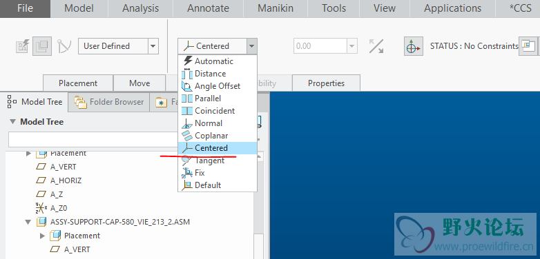

发表于 2020-3-27 11:34 | 显示全部楼层
中心对齐了解下~~
