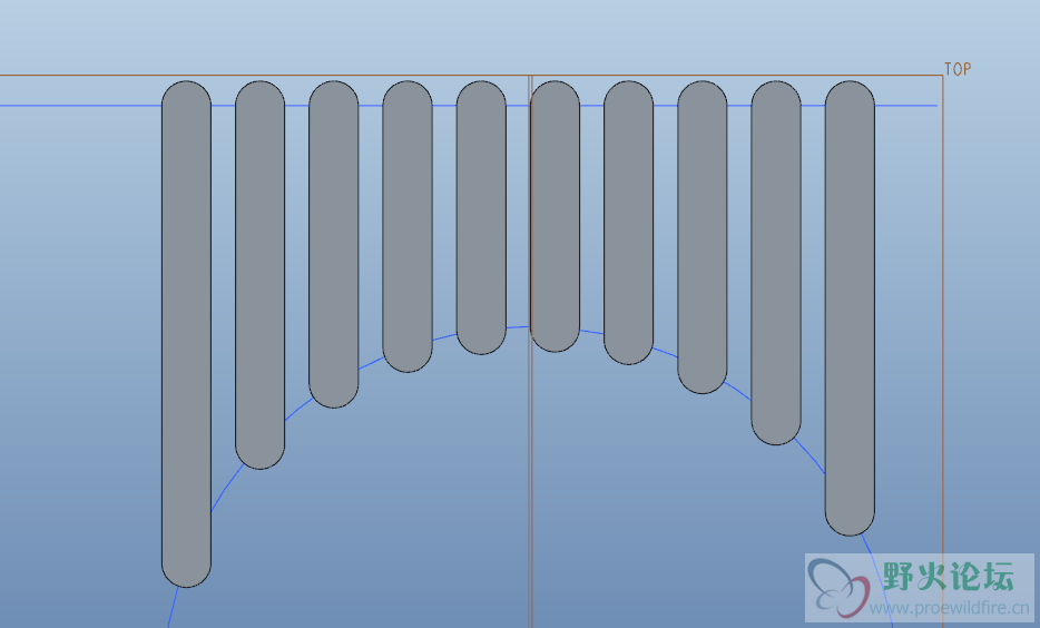

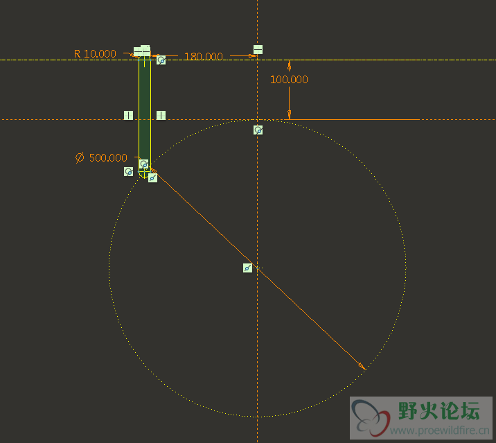

必须使用阵列一次性做出。该特征的下端的圆心在一个圆弧上,上端的圆心在一条水平线上?
新手,请指教,怎么整列?

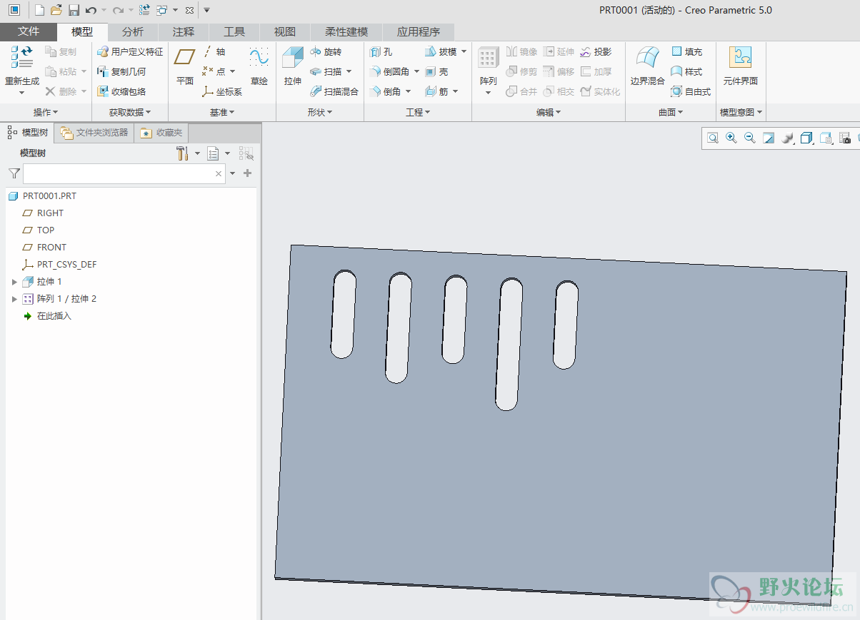

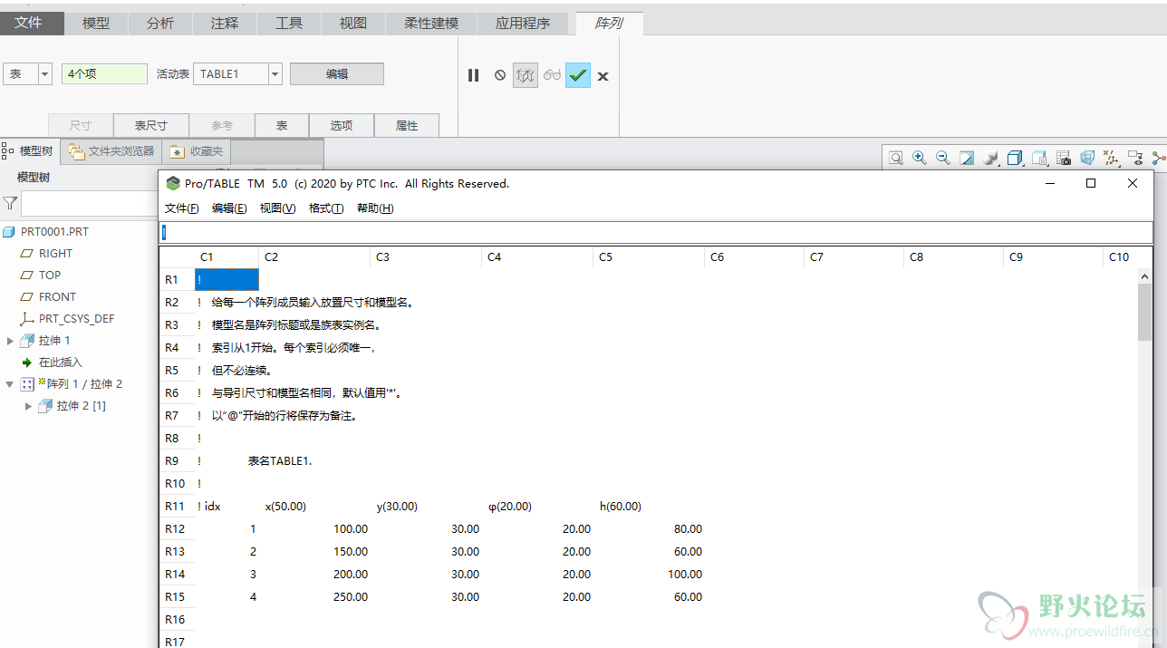

发表于 2020-3-27 10:11 | 显示全部楼层
表阵列试试
60
158
发表于 2020-3-27 10:25 | 显示全部楼层
随便画的  仅供参考

发表于 2020-3-27 10:30 | 显示全部楼层
约束好之后直接阵列即可

发表于 2020-3-27 13:39 | 显示全部楼层

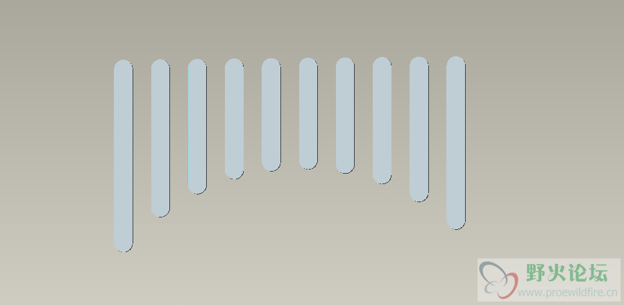

zl.prt.zip (114.05 KB, 下载次数: 29) zl.png
这小东西还折腾了下,用的少,没那么简单

什么叫没那么简单?不就是参考阵列,有什么难的

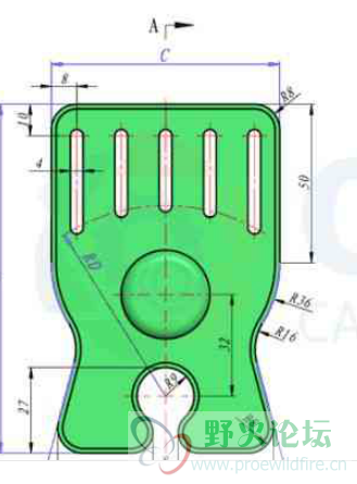

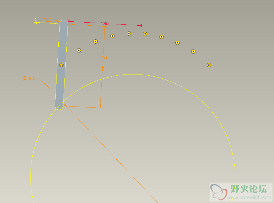

发表于 2020-3-29 11:01 | 显示全部楼层
很简单 的
都是一样的 会不会阵列
这个你就再前边加上一步   单独草绘  个圆弧
再草绘你要的形状的第一个   把下边圆心 约束到这个圆弧  就搞定了
这个不就CaTICs第一届和第一题吗  坛子里有很多 教程
273
320
发表于 2020-3-29 12:43 | 显示全部楼层
草绘约束尺寸细节可以解释一下吗,放不正确就阵列不出来。。
273
320
发表于 2020-3-29 12:56 | 显示全部楼层
main90 发表于 2020-3-27 13:39
这小东西还折腾了下,用的少,没那么简单
拉伸中的草绘约束可以解释一下吗?结束完之后有很多弱尺寸。阵列失败
