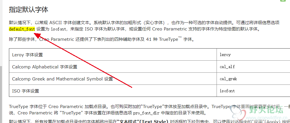

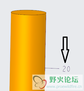

三维注释字体怎么设置呢?
原来设置好过,电脑坏了,没有备份congfig,现在有忘记怎么弄了?
望高手不吝赐教!谢谢!
另外工程图字体修改:在绘图属性中添加参数default_annotation_font   simfang.ttf

请不要重复发论坛信息已经回复另外一个帖子了就是如下图所示
1:将c:\windows\Fonts\(仿宋,黑体,楷体,宋体),全部复制到 PROE5.0\text\fonts中为pro E5.0添加字体。
2.新建\绘图(默认模板)\缺省模式(格式为空)\浏览(任意选一个图框)
3.选择上方的 文件\绘图选项\drawing_text_height(更改值为3或3.5或自己想要的大小) default_font(更改值为simfang,或自己想要的字体,注意添加/更改时浏览文件夹为PROE5.0\text\fonts中的字体)
4.点击(活动绘图)旁边的保存选项,将它保存在proe中的任意文件夹(保存时名称最好为字母,不要用汉字)。
5.选择上方的 工具\选项\查找 drawing_setup_file,添加\更改 浏览选择刚才保存的文件,打开。
6.点击(显示)旁边的保存选项,将它先保存在桌面上面(默认名称为config.pro,最好不要自己更改命名)。
7.找到proe5.0快捷方式,右键属性,查看 “起始位置”的目录,然后将config.pro文件保存在“起始位置”的文件夹中。
8.关闭,然后重新打开pro e设置就可以生效。
注:config.pro为pro e 的设置属性文件,所有自己更改的设置,必须在它里面更改才能生效,就相当于windows中的注册表,pro e 启动的时候会先从起始位置读取文件设置,就好比我们装系统设置启动顺序一样(在BIOS有硬盘启动,光驱启动,装机是将光驱启动设置为第一启动,电脑会先从光驱寻找,然后才能轮到硬盘),pro e的第一启动项就在起始位置。

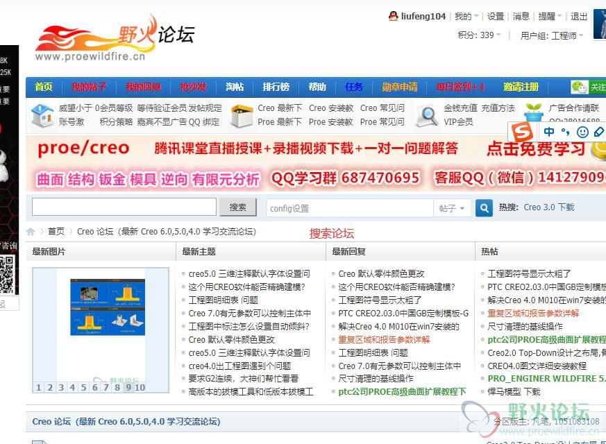

也可以在论坛内找到
http://www.proewildfire.cn/forum ... =config%C9%E8%D6%C3

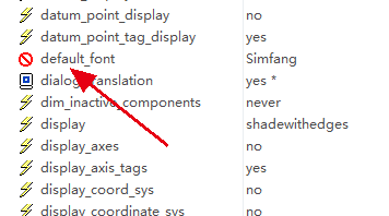

 楼主| 发表于 2020-3-27 09:37 | 显示全部楼层
谢谢你的回答,不过default_font这个参数好像在creo 5.0里面已经失效,这样也没有用。
