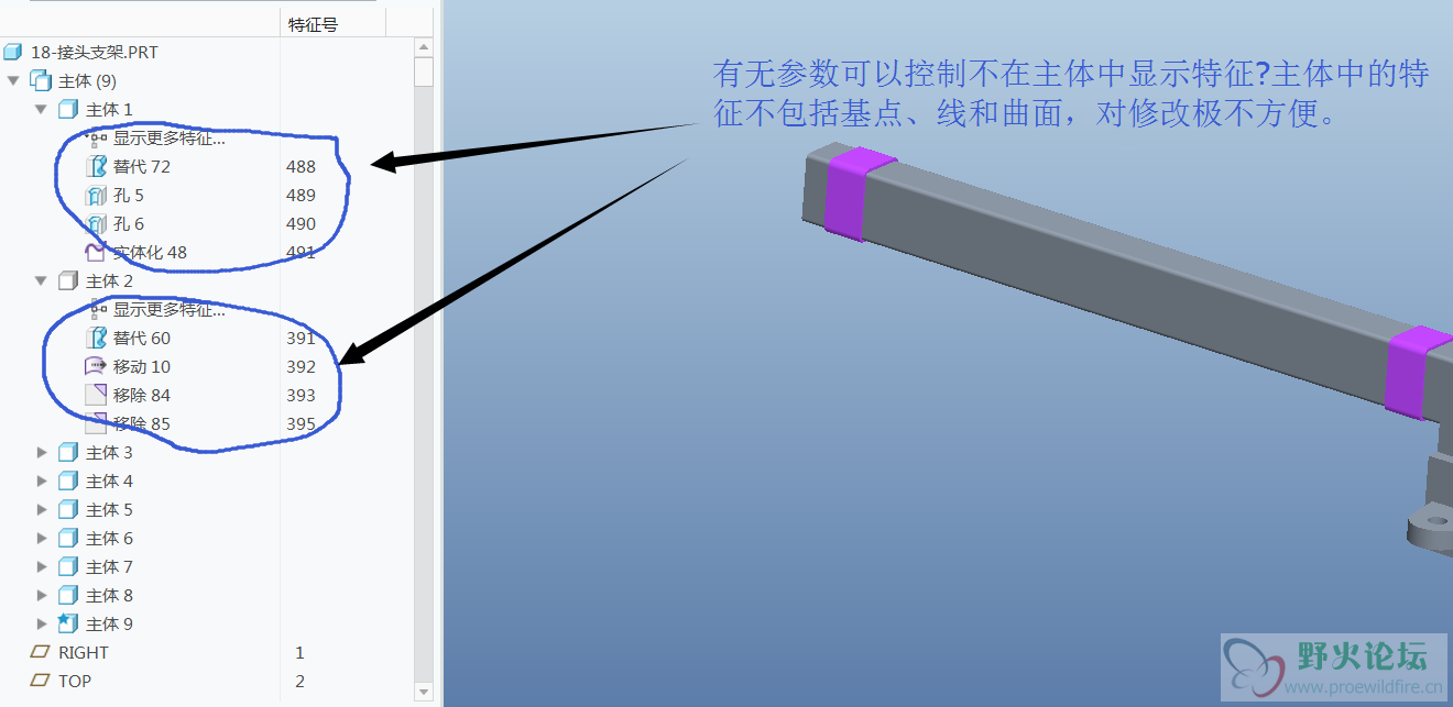

Creo 7.0有无参数可以控制不在主体中显示特征,现主体中的特征不包括基点、线和曲面,对修改极不方便。还有单个主体不可以做消隐和透明状态,是否有解?谢谢热心网友解答。
主体不要显示特征
主体不要显示特征

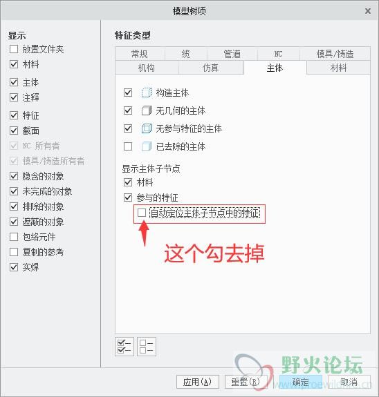

下面这图勾去掉,你点特征时出现在主步骤上.

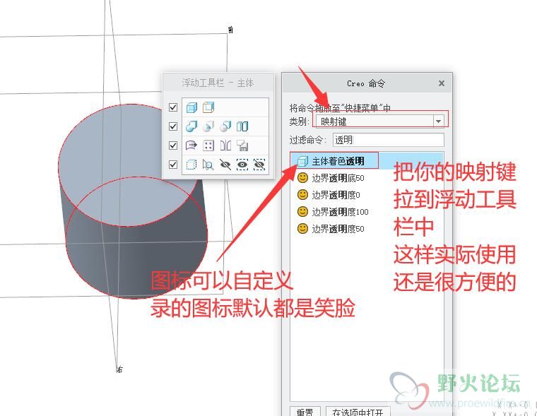

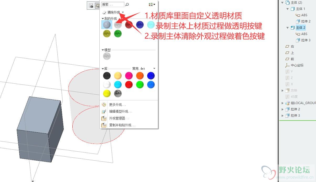

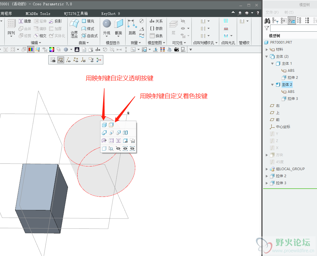

第2点:还有单个主体不可以做消隐和透明状态,
下面2图你自己录个上材质的过程做按键出来.按键图标可以自定义

第1点,按您的方法已经完美解决;
第2点,我本身有录制各状态的快捷键,但按您的方法还是不能够做到单个主体显示不同的状态。不知是哪里出了问题?可否好人做到底共享一下映射键?万分感谢。

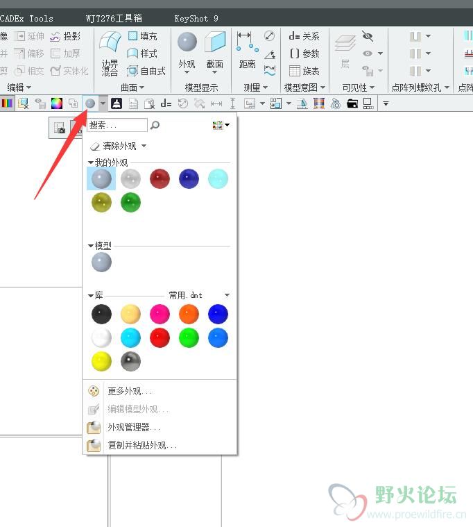

这个用我的材质包才有效(不行就自己定材质录个)
mapkey al @MAPKEY_LABEL主体着色透明;\
mapkey(continued) ~ Select `main_dlg_cur` `ModelroCmdViewGallery`;\
mapkey(continued) ~ Select `main_dlg_cur` \
mapkey(continued) `ProCmdViewGallery_layoutph.palette_holder.myAppPalette.NamesList` 1 \
mapkey ak @MAPKEY_LABEL主体清除着色;\
mapkey(continued) ~ Select `main_dlg_cur` `qaToolbar_QAT281052696roCmdViewGallery`;\
mapkey(continued) ~ Activate `main_dlg_cur` \
mapkey(continued) `ProCmdViewGallery_layoutph.palette_holder.clearAppearance`;\
mapkey(continued) ~ Close `main_dlg_cur` `qaToolbar_QAT281052696roCmdViewGallery`;
我用的材质包:http://www.proewildfire.cn/thread-167136-1-1.html
我录的时间用外观在是快捷栏上的
其实自己录很容易,我的录的位置可能跟你现在按键不在一个位置上,直接抄过去可能有问题.

复制你的快捷键到config.pro确实是不行,我自己重新录制了。
这种曲线救国的方法确实有效,不过做了透明后就回不到原来的颜色了,希望PTC在下一版本的时候能够改善。
