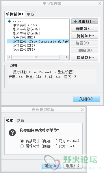

请教各位creo达人,先前用proe创建的零件(含标准紧固件、轴承等)及装配体,单位全部是公制,用PROE打开都正常,但用creo打开后,零件或装配体就出现单位制混乱的情况,在同一装配体里,有的零件是公制的,有的是英制的(尺寸*25.4了),大多数都需要重新重新设置零件及装配体的单位制,这是哪儿的问题?拜谢!

发表于 2020-3-26 08:02 | 显示全部楼层
你肯定之前是设置了公制,不然的话就是你现在利用的是导入才会出现这种情况
我还是一只鸟一只老菜鸟,只有不断学习才能不断进步

 楼主| 发表于 2020-3-26 13:09 | 显示全部楼层
谢谢!不是导入的,打开后模型树上的特征都完美的,就是大多数零件的单位制莫名其妙换成了英制。真是醉了,找不到原因。
设置了公制是什么意思?方便详细说一下?

发表于 2020-3-26 13:32 | 显示全部楼层
看看是不是建立组件的时候设置成了IN英制还有还这个单个组件里面设置错误了

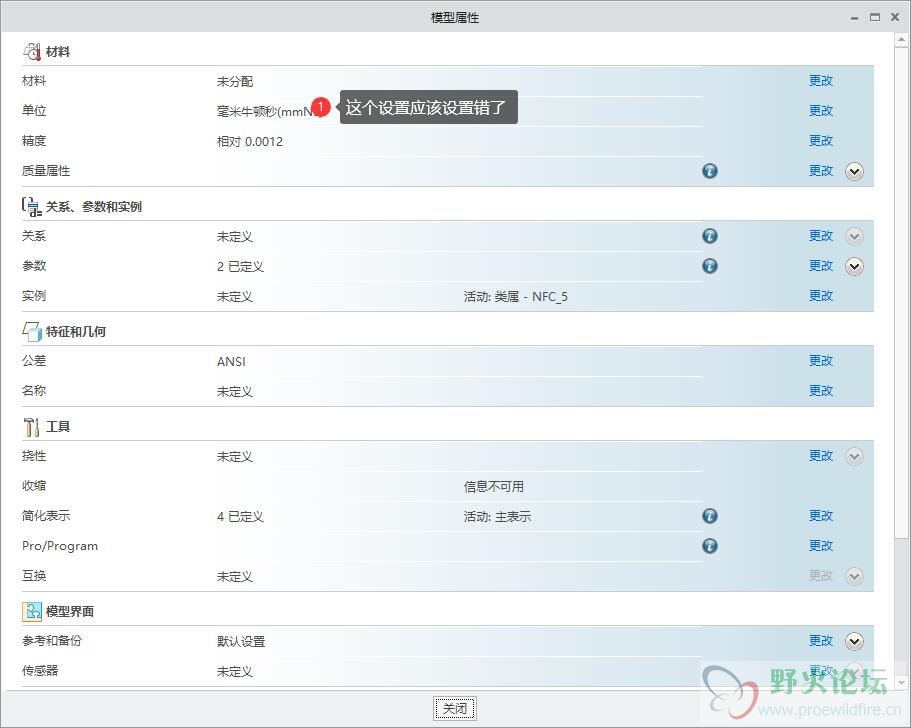

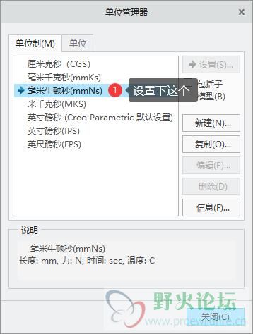

70
发表于 2020-3-26 14:58 | 显示全部楼层
注意一下这里应该就没问题了

 楼主| 发表于 2020-3-26 20:42 | 显示全部楼层
首先感谢两位老师的关心及回复,先前proe版本打开零件、装配体或组件、工程图都没有任何问题,现在Creo打开就不行了!上面提到的办法我也都试过了,问题依然存在。

 楼主| 发表于 2020-3-26 20:57 | 显示全部楼层
试了N次,用proe新建的mmns单位制的零件用Creo打开就又不正常了,单位制不知道怎么就自觉变更为英寸磅秒了!

 楼主| 发表于 2020-3-27 21:25 | 显示全部楼层
把先前proe使用的零件、组件、钣金件模板全部用proe复查了一遍,公制单位制,一切正常。再将三个模板复制到Creo的相应位置并添加到Creo对应的config.pro文件里,保存。再用Creo打开这三个模板查看,又都是英寸磅秒的单位制了,着实迷茫。这个问题有哪位大神可以帮帮我?

 楼主| 发表于 2020-3-29 18:40 | 显示全部楼层
留意了一下,发现用Creo打开PROE创建的模型,提示“含有无效的单位制: "国标(mmNs)"。在与单位有关的进一步计算中,可能出错。”不知道与上面的问题有没有关系。但PROE和Creo的模板文件里都有这个单位的。
