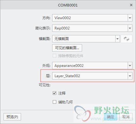

敢问各位大佬,三维状态在视图管理器中设置好层状态后在出工程图时能否于某个或几个视图调用这个层状态?

视图管理器里有个组合视图就是你需要的
简化表示,方向,层都可以设置

噢,真没有留意这地方,万分感谢!我试试看。
