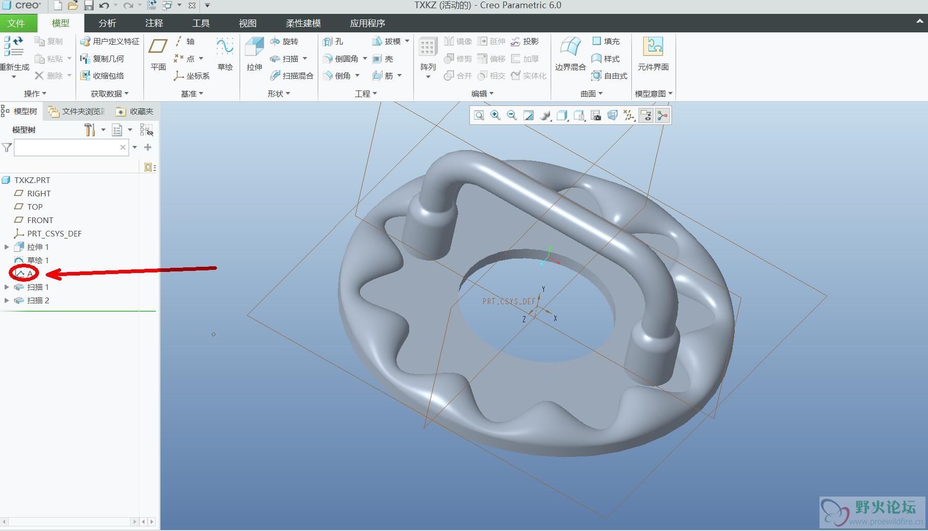

哪位大佬可以讲解一下下图中标记的符号啥意思?咋来的?谢谢

这个挺有代表性,涉及函数和图形

图标是 图形, 用于草绘函数的 很少用到。基本用参数,关系用的多,

基准--》图形

利用图形参数来驱动模型,一般和可变截面扫面一起使用
