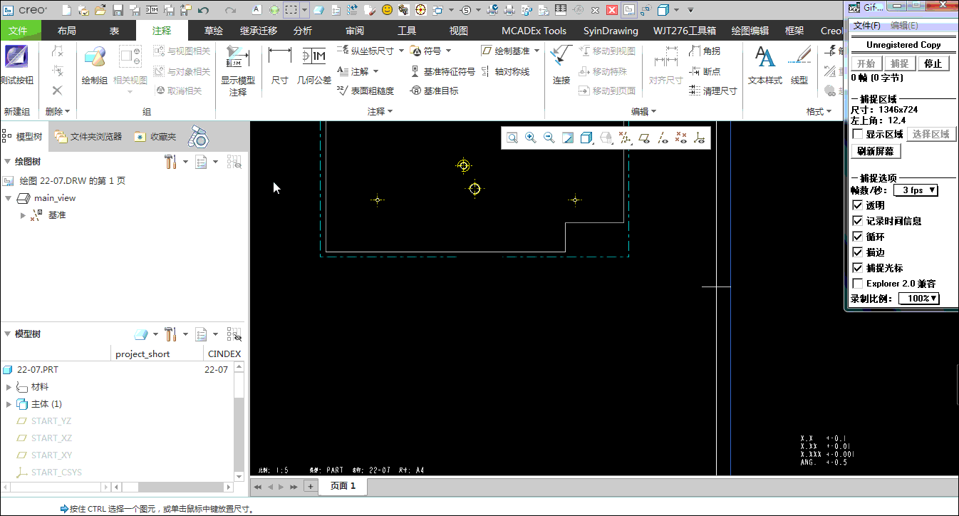

标注尺寸时,选择注释——纵坐标尺寸,点击两边实现基线标注

你那不叫连续标注好吧,你这个基准标注
111
 楼主| 发表于 2020-3-25 13:37 | 显示全部楼层
对,理解有误,确切说属于基线标注

点击标注命令,按住ctrl键,连续点击各个位置,就可以实现基准标注了。还可以切换成纵坐标,但是切换后,结束这个命令后,就不能切换回来了
