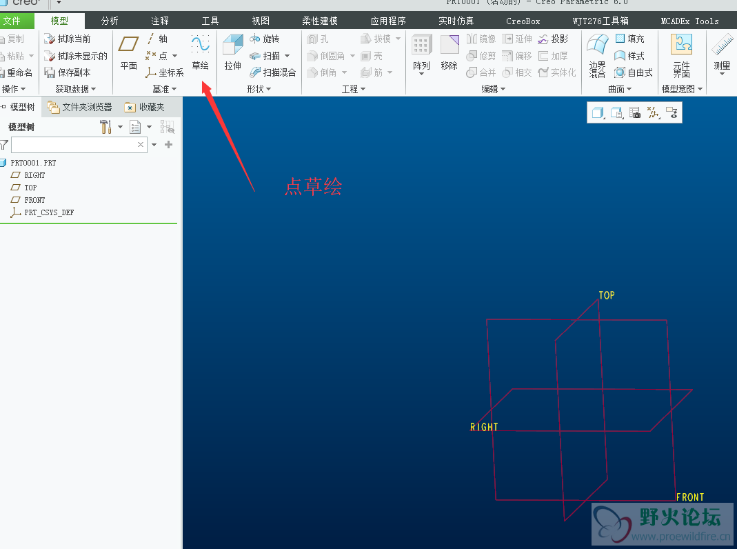

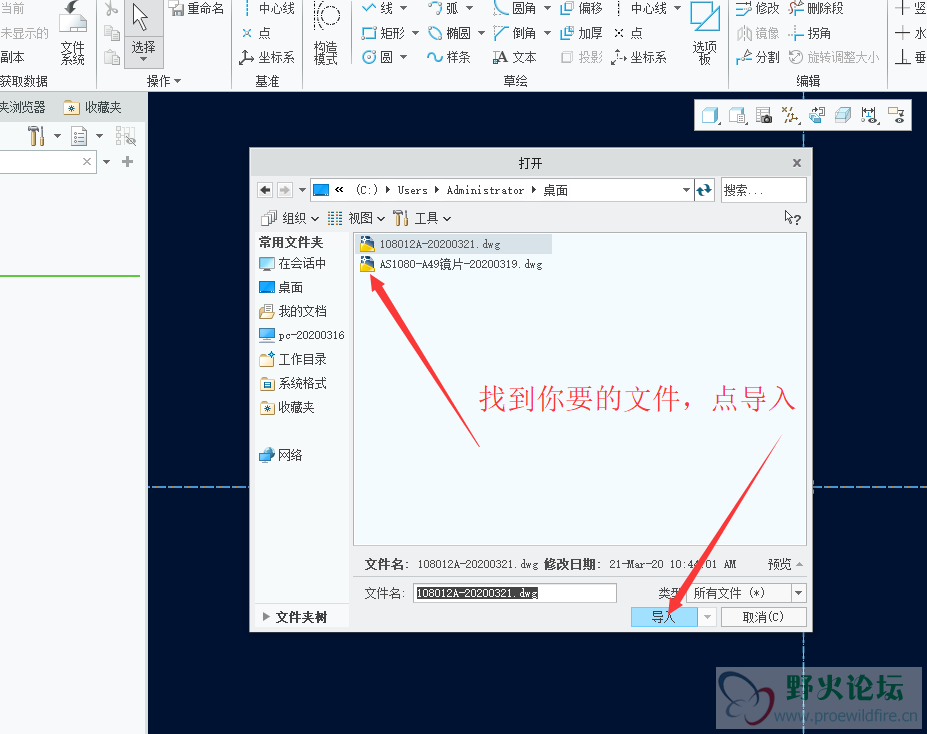

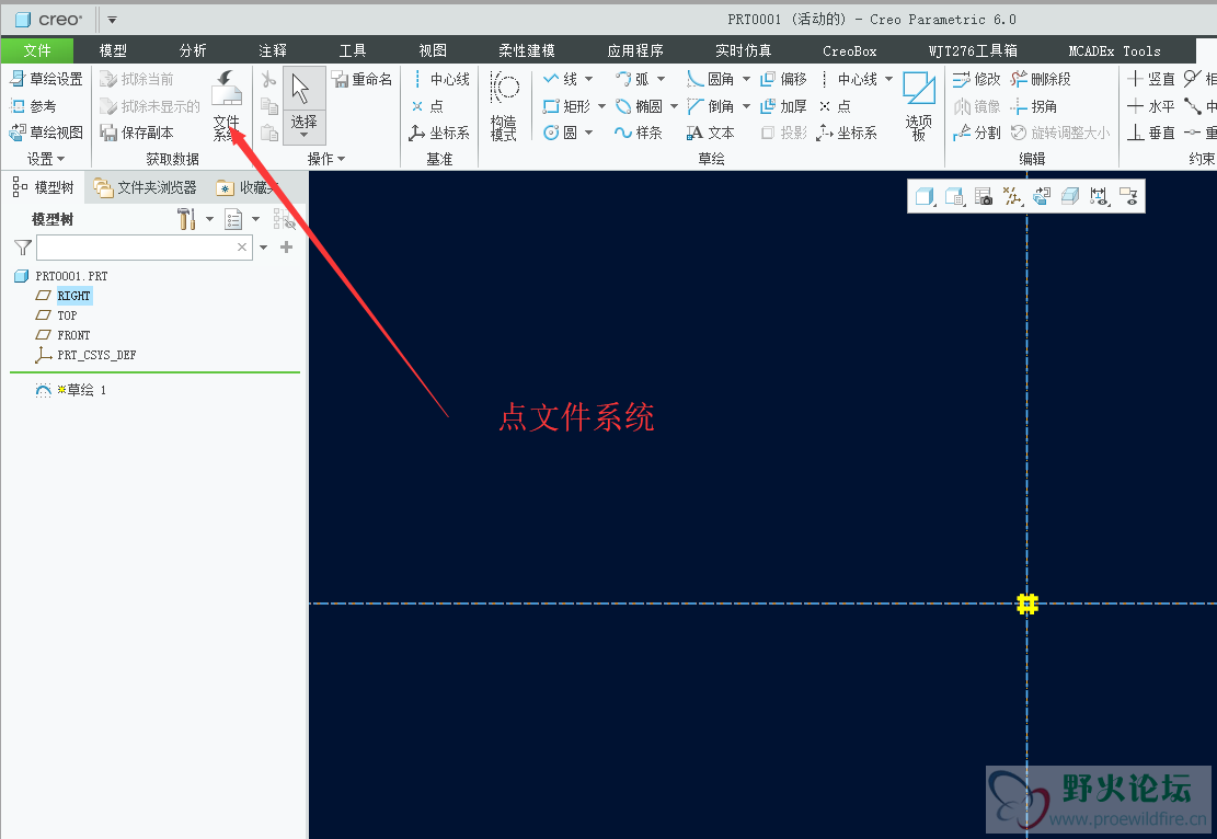

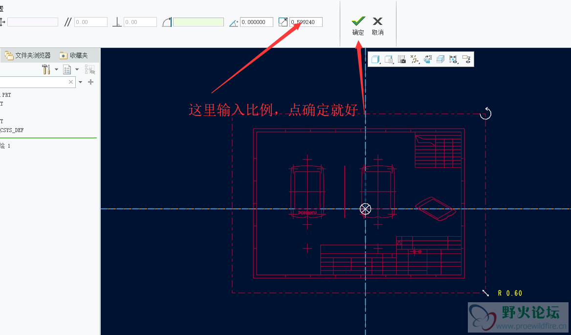

发表于 2020-3-25 08:29 | 显示全部楼层
看图片步骤就好
