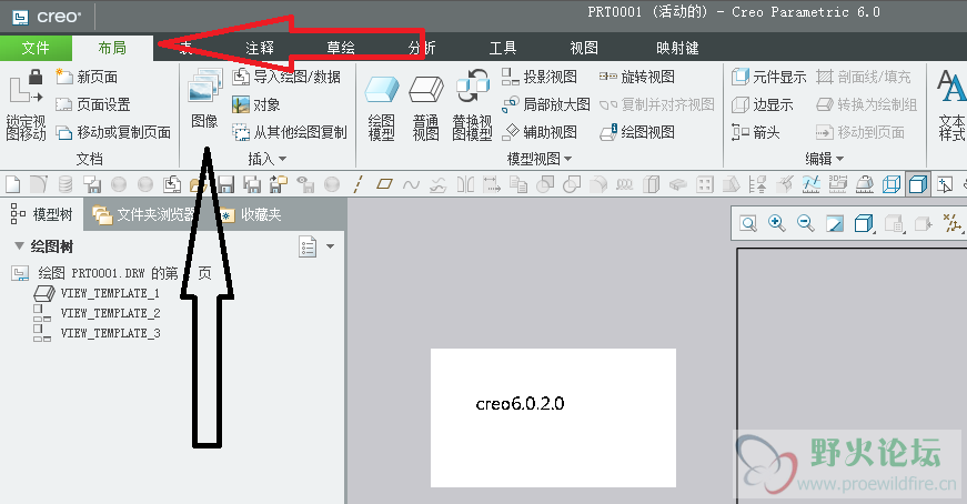

发表于 2020-3-24 14:47 | 显示全部楼层
工程图-布局-插入-图像也可
 楼主| 发表于 2020-3-24 14:58 | 显示全部楼层
我的是proe5.0,不知道有没有
 楼主| 发表于 2020-3-24 16:21 | 显示全部楼层
没有这东西,那个图片可以用ole 吧,但是proe5好像没添加ole资源的

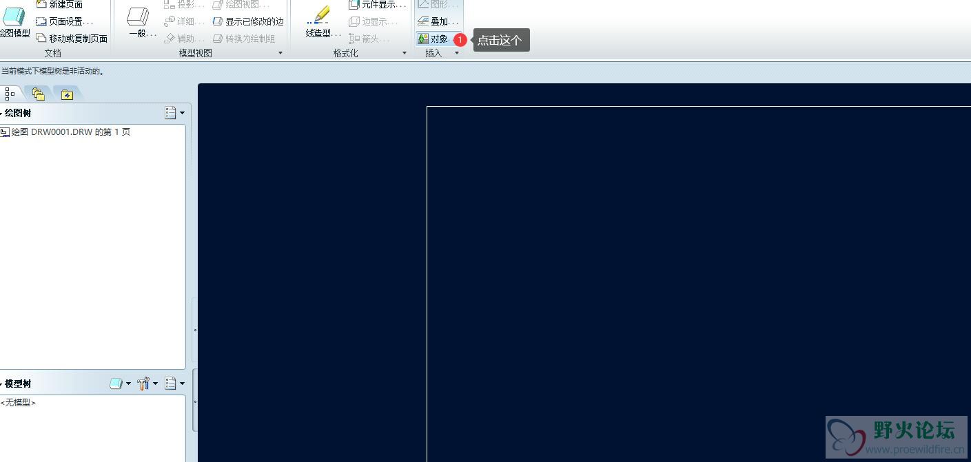

发表于 2020-3-24 17:27 | 显示全部楼层
proe按照下图所示操作即可
 楼主| 发表于 2020-3-25 06:56 | 显示全部楼层
是这样,问题是二次开发里面没有对应的函数啊
 楼主| 发表于 2020-3-25 08:00 | 显示全部楼层
是这样的,但没有二次开发对应的函数
 楼主| 发表于 2020-3-25 08:02 | 显示全部楼层
这东西是ole对象,toolkit里面根本没有添加ole资源的,我真是服了
