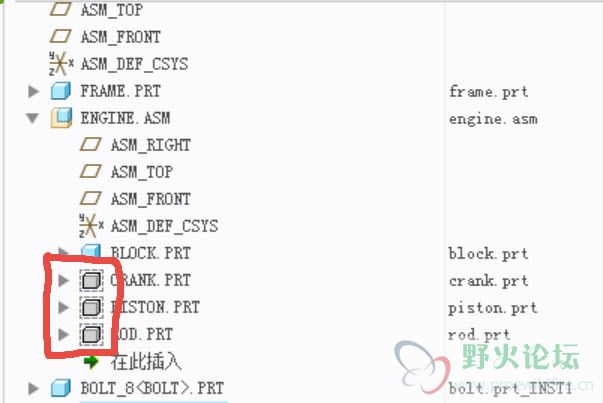

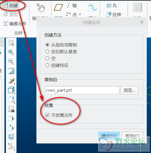

请问图中模型树的组件里为什么有虚框包围的灰色图标?这个也不能激活。

这个属于装配模式下零件的一种放置放置(或者叫装配方式) 不放置元件。如果要激活的话需要先定义零件的方式方式。

发表于 2020-3-24 08:01 | 显示全部楼层
灰色的空文件。里面不带任何属性
