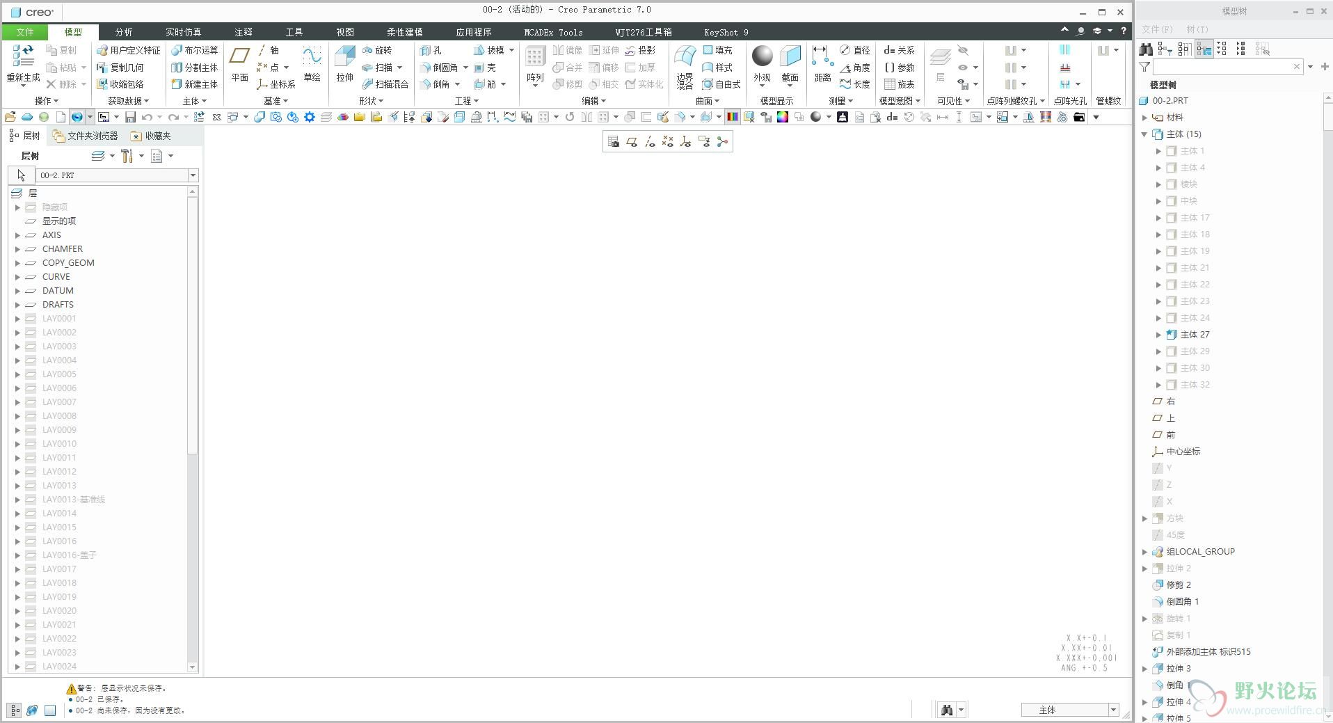

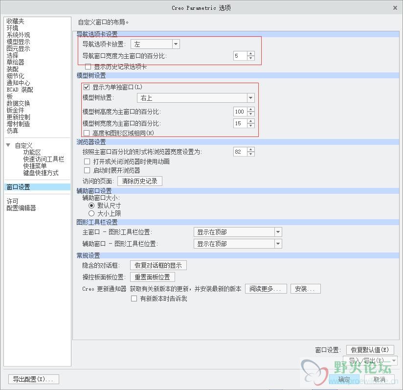

实际操作感觉得不错分享下!
CREO层和模型树跟随零件同窗打开和关闭的方法
把层树放在导航里宽度5,把模型树独立窗口放在右上方高度100宽度15
主窗口右边留3.3刚好放模型树窗口(19寸屏幕)
这样工作时不用再手动打开层.同时出现,方便工作.
模型树高度最大化找步骤也方便
!关掉最大主窗口
open_window_maximized no
!主窗右边留大小
reserved_menu_space 3.3
!图层树独立
floating_layer_tree no

你这什么版本的,怎么不一样
236
330
发表于 2020-5-1 08:38 | 显示全部楼层
百度了一下,在config.pro里面输入:enable_tree_indep  把它的值改成  yes,才有老沙师傅的选项。
