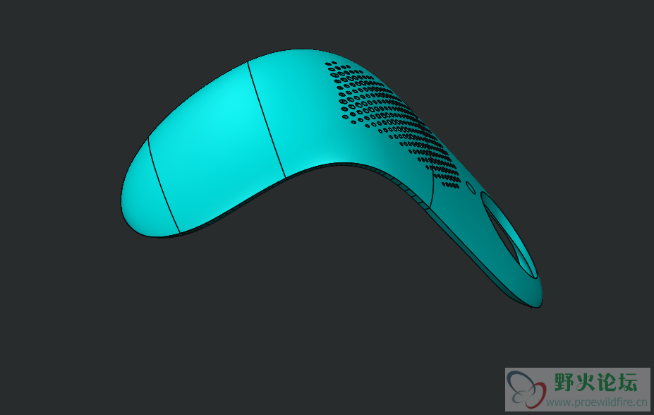

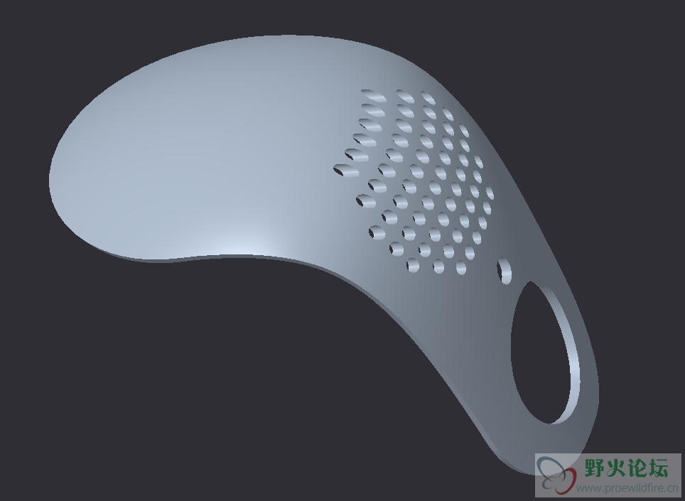

求助,这个曲面是怎么弄出来
我自己画的
我自己画的

发表于 2020-3-24 08:58 | 显示全部楼层
做大面,切割想要的形状。

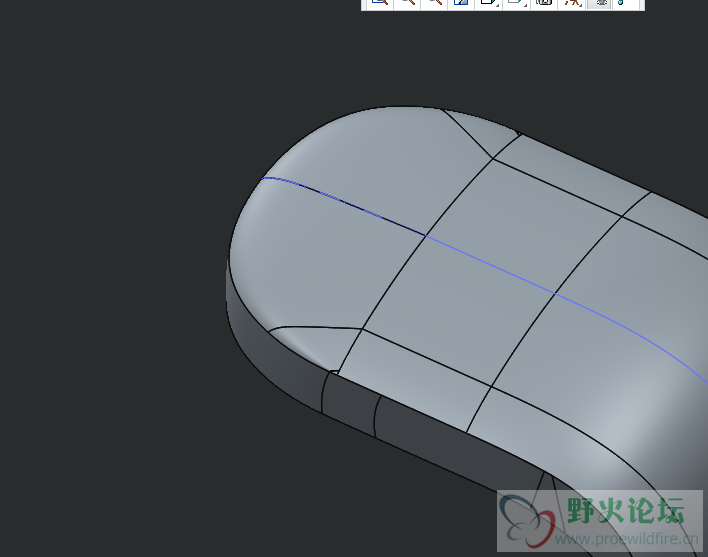

发表于 2020-3-24 10:21 | 显示全部楼层
楼主建的曲面明显比原版复杂几倍而且错误(曲面扭曲不顺)

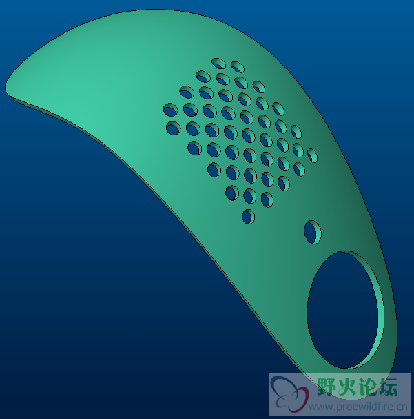

发表于 2020-3-24 12:31 | 显示全部楼层
可以参考这样的方式做
弧面0324.prt.rar
1.02 MB, 阅读权限: 10, 下载次数: 25
售价: 8 金钱  [记录]
creo6.0

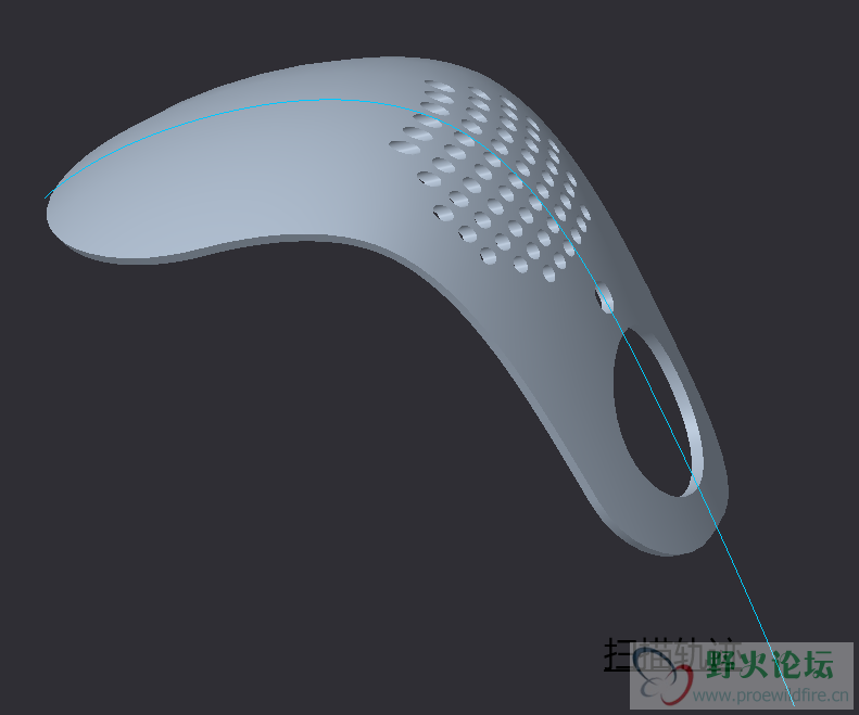

发表于 2020-3-24 14:24 | 显示全部楼层
扫描就可以了啊
轨迹图可以调节
截面也是弧面,依照你的要求
你可以参考自己画一下

发表于 2020-9-15 15:59 | 显示全部楼层
扫一下就出来了
