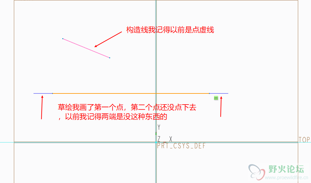

[已解决] 我的creo 草绘显示不正常了,如图,该怎么设置回去

今天上午不知道是不是我显卡要坏了,画creo花屏死机了一次,重启后好像就是这样子了。有遇到类似情况的大神么

发表于 2020-3-22 18:49 | 显示全部楼层
系统设置里看一下下

发表于 2020-3-23 10:05 | 显示全部楼层
设置下软件兼容性,应该creo的软件兼容性和你的系统不一样以前遇到过,如果实在不行的话就换一个版本

发表于 2020-3-23 22:32 | 显示全部楼层
我用AMD 5700xt  打开抗锯齿后就是这个效果,关闭抗锯齿 恢复正常。

 楼主| 发表于 2020-3-23 22:59 | 显示全部楼层
老哥你太厉害了,我也是AMD的显卡,按你说的关了就显示正常了,谢谢,哈哈
