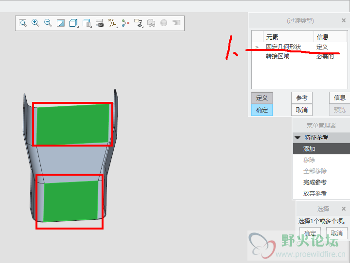

1. 选择过渡展平命令,选择拉伸钣金的两个平整面为固定几何,结果如图所示:

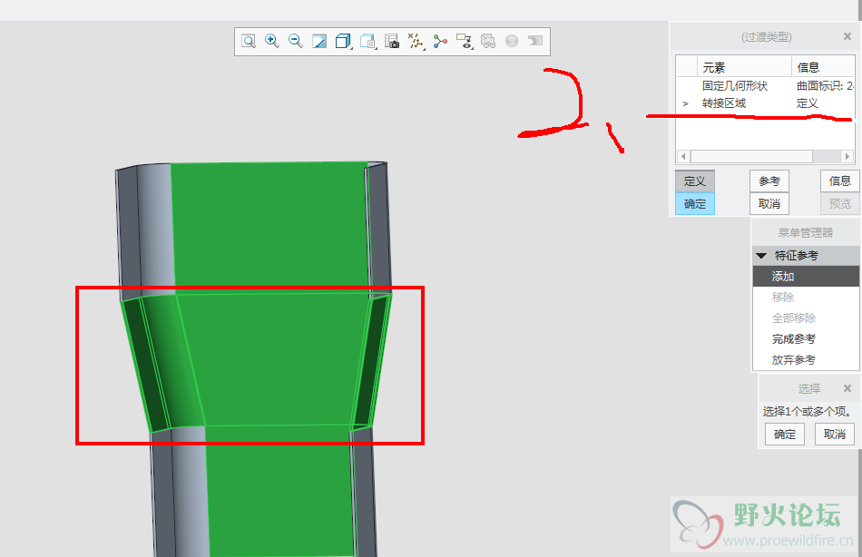

2. 再选择中间的边界混合而成的钣金正反所有面为转接区域,如图所示:
