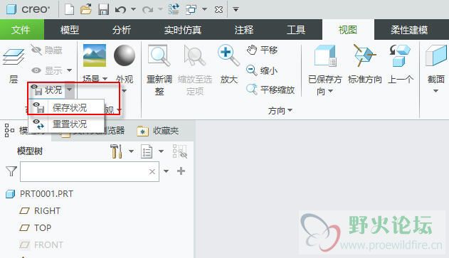

在proe中,在特征结构树下隐藏基准面,曲面后,可以通过视图—可见性—保存状态来保存当前界面环境,在CREO中要如何实现呢?

发表于 2020-3-21 13:40 | 显示全部楼层
和proe是一样的
发表于 2020-3-21 20:44 | 显示全部楼层
一样也有的呀
97
133

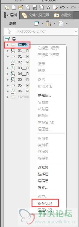

发表于 2020-3-22 01:42 | 显示全部楼层
层图保存状态
