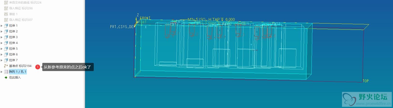

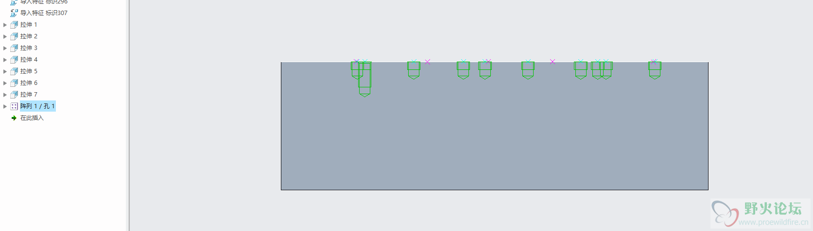

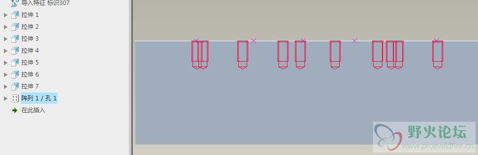

CREO4.0,用导入的特征做定位点来做阵列,但是阵列后的特征深度是基准特征的一半,不知道如何处理,求大神解惑

发表于 2020-3-21 14:29 | 显示全部楼层
没有问题
我的怎么不行

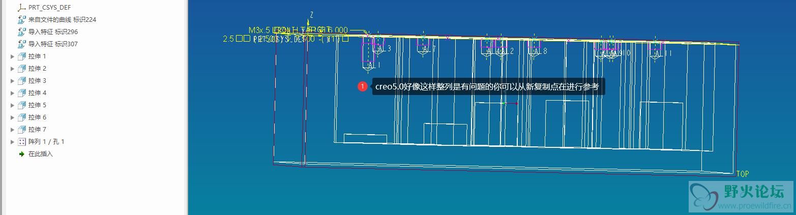

creo5.0好像是有这个问题,你使用的cad导入到这里的,没识别清楚 建议你这个点就不要在参考从新复制或者从新画就可以,因为点不在同一个平面上

点有问题不能用,建议从新捕捉点,没法子按照我上面重新捕捉点就好了
