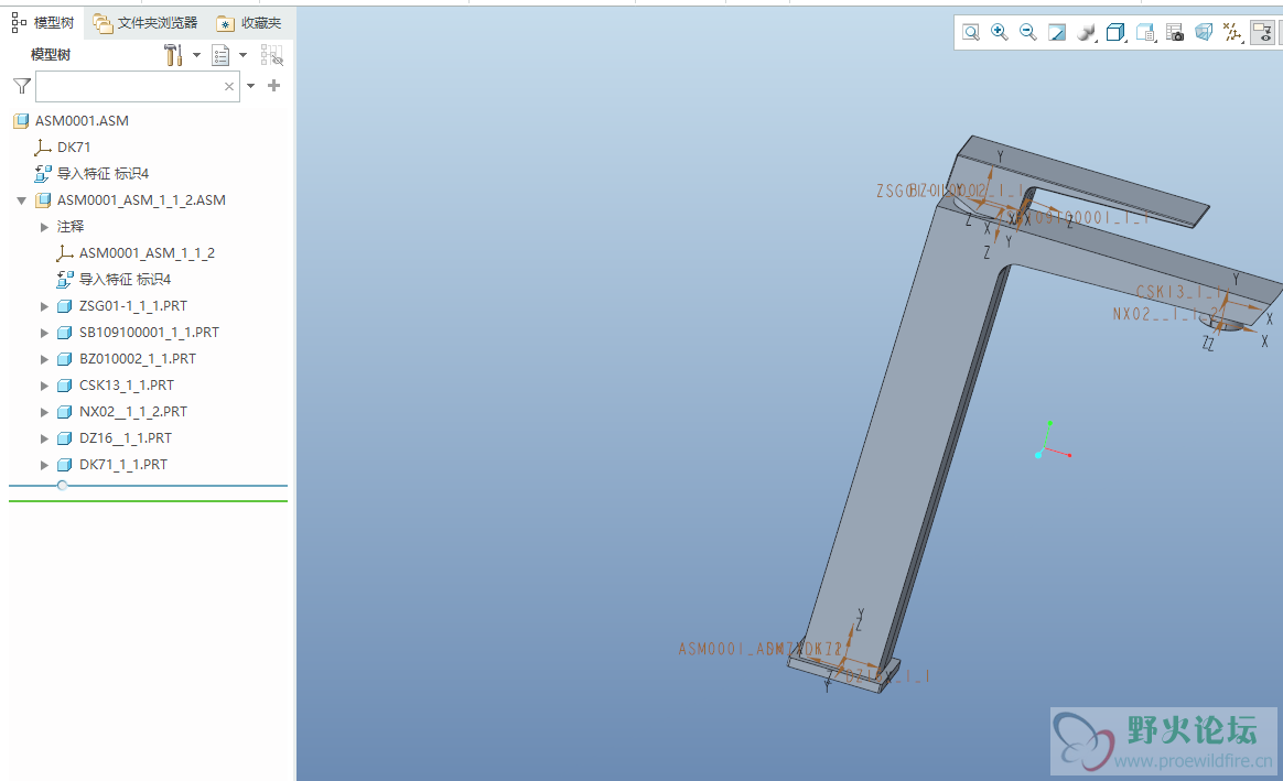

请问下如何把那么多小零件合成一个东西呀?另存为收缩包络全是破面。另存为stp再加载成prt文件零件就乱飞了。谢谢大家

 楼主| 发表于 2020-3-20 14:26 | 显示全部楼层
因为传图给别人不想太多东西

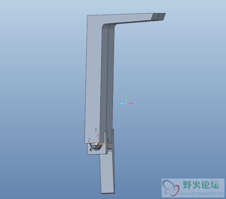

发表于 2020-3-20 15:43 | 显示全部楼层
导IGS格式

 楼主| 发表于 2020-3-20 16:20 | 显示全部楼层
受教,谢谢

发表于 2020-3-21 15:50 | 显示全部楼层
直接换成X_T 或者stp格式就可以了(但是一般这种组件建议弄成x_t格式就好了,不用那么麻烦x_T就包裹很多东西了,并且他们看不到参数化)具体就不用给你图片看了就是转换格式而已

发表于 2020-7-11 15:18 | 显示全部楼层
Ids格式不行,人家在一存stp格式,还是出现一个个的装配体零件,不是一整个
