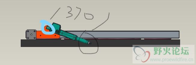

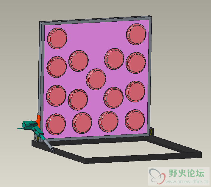

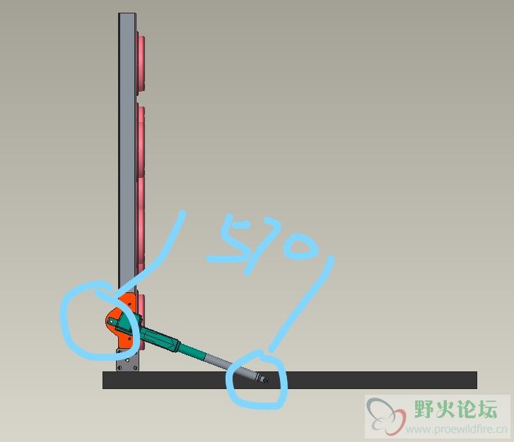

问题描述:
1.电动推杆缩短孔距为370mm,伸开孔距为570mm
2,产品利用推杆的推力到位使屏幕展开90度孔距保持570mm,屏幕放倒孔距为370mm  直线距离该如何计算?

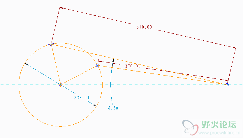

发表于 2020-3-20 13:57 | 显示全部楼层
你旋转心为为圆心,你510,370锁住,其它尺寸调到你想要的尺寸,一个半径,一个角度
